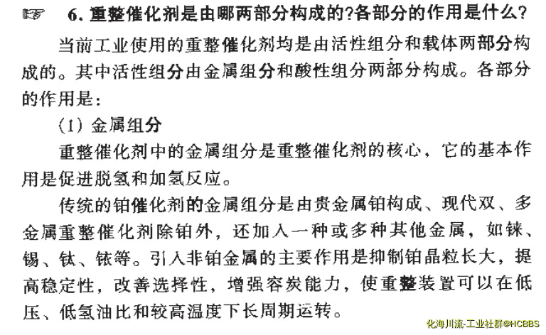

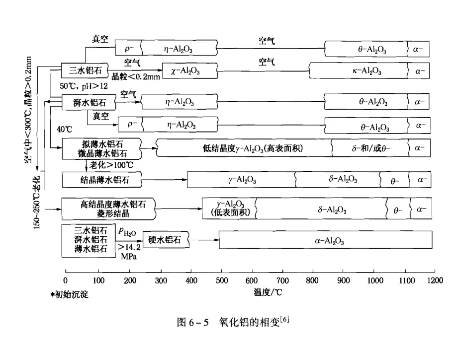

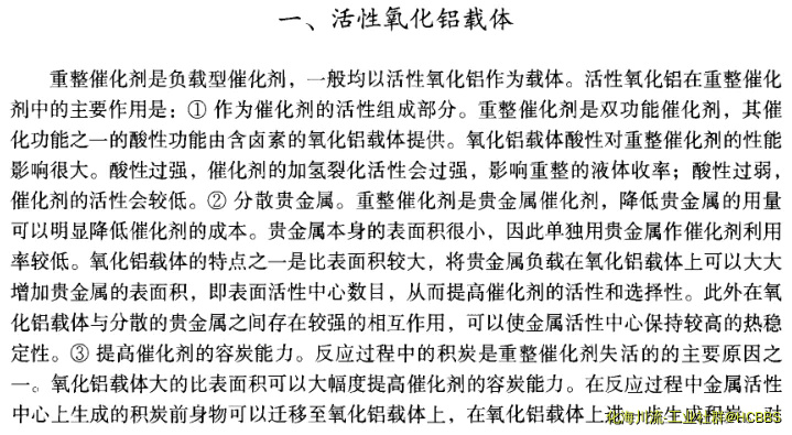

催化重整催化剂制备?组成?

贵金属加分子筛
