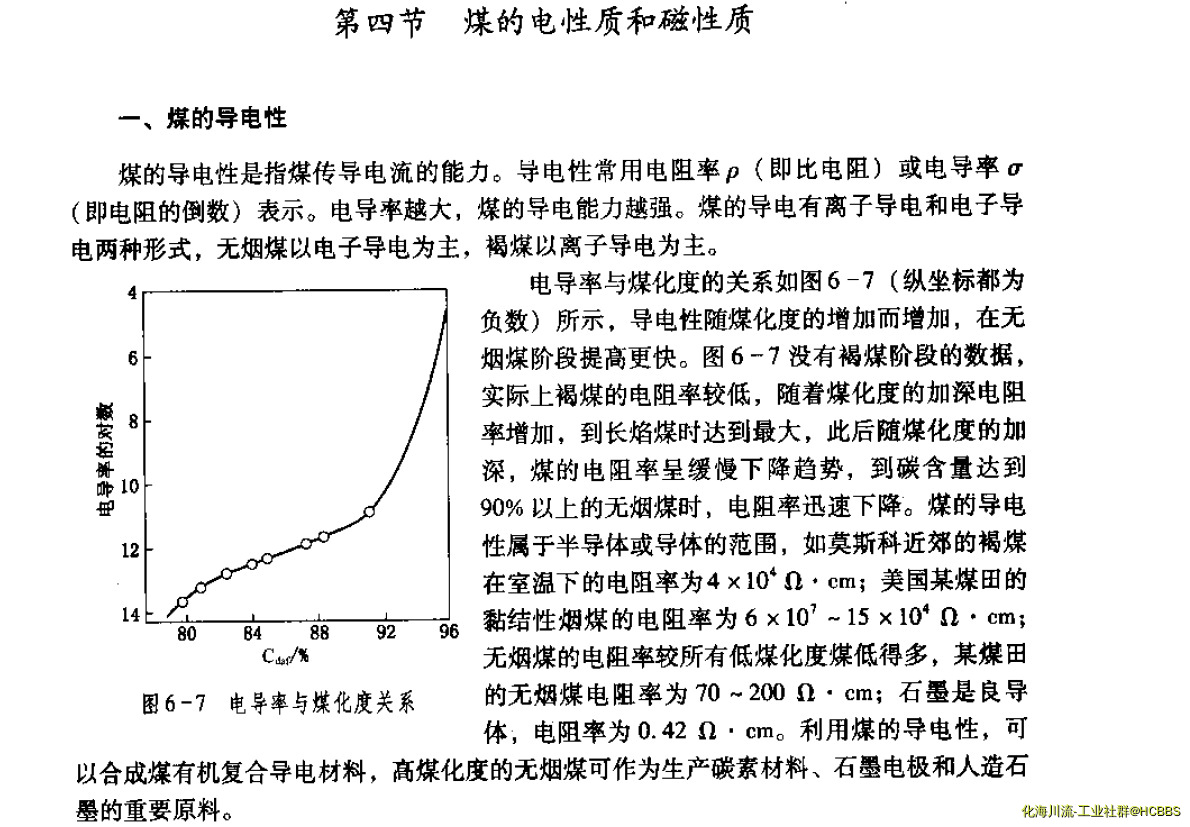

煤粉是具有一定的导电性的,特别是无烟煤,由于其碳含量高,基本与导体的电导率相近。褐煤和烟煤导电性差些,但也不是绝缘体,类似半导体,但吸水比无烟煤好,所以在潮湿环境下也可能会导电。
那些说煤粉不导电的,好好看看煤的物理性质。从煤的电阻率上看,煤是导体或半导体,肯定不是绝缘体。
煤粉环境下的电气接线,最好加上保护套管或采用防尘的接线箱/盒,以保证安全。另外煤粉属于易燃物,也是危险因素。看年过个资料:
