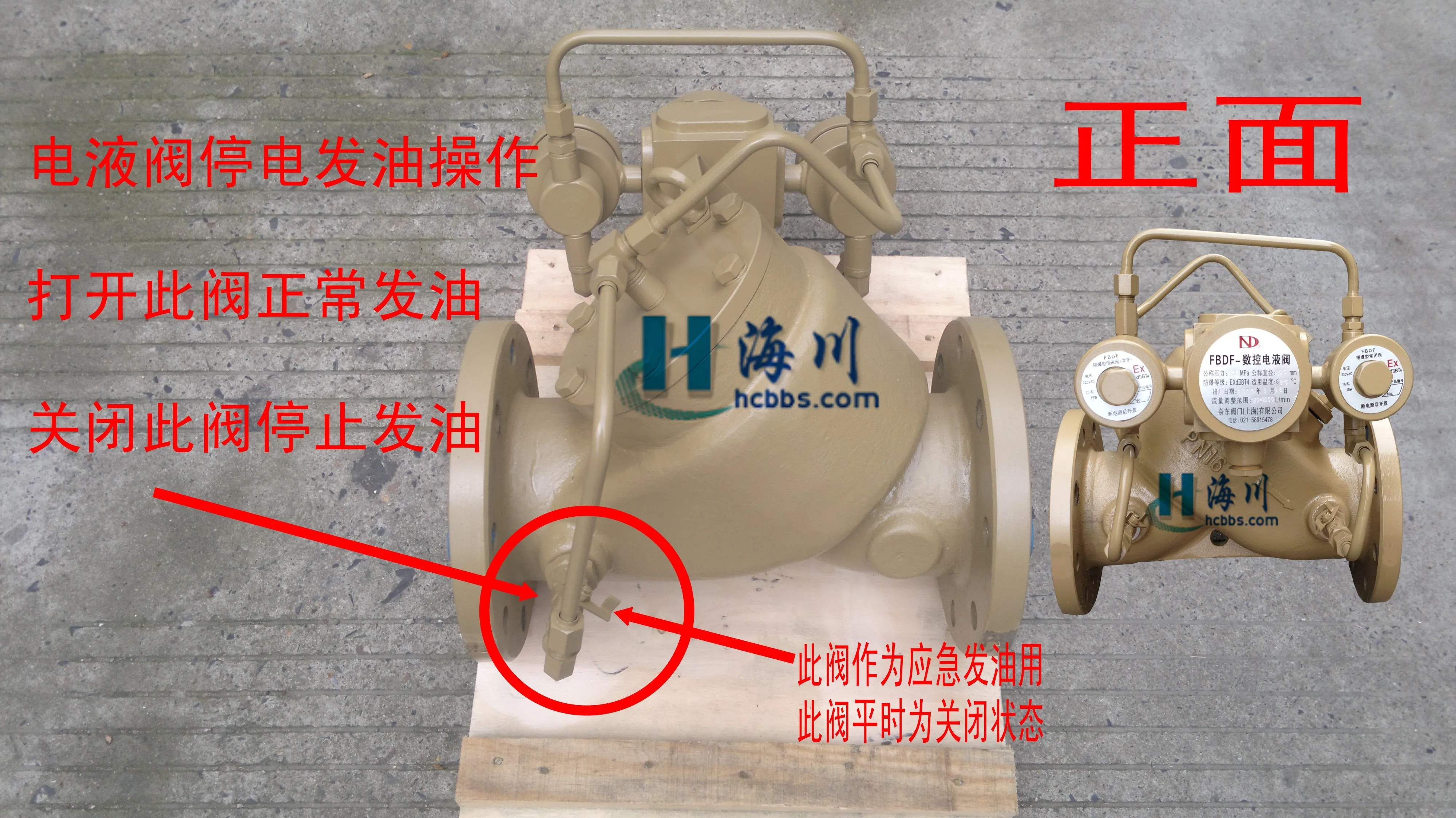

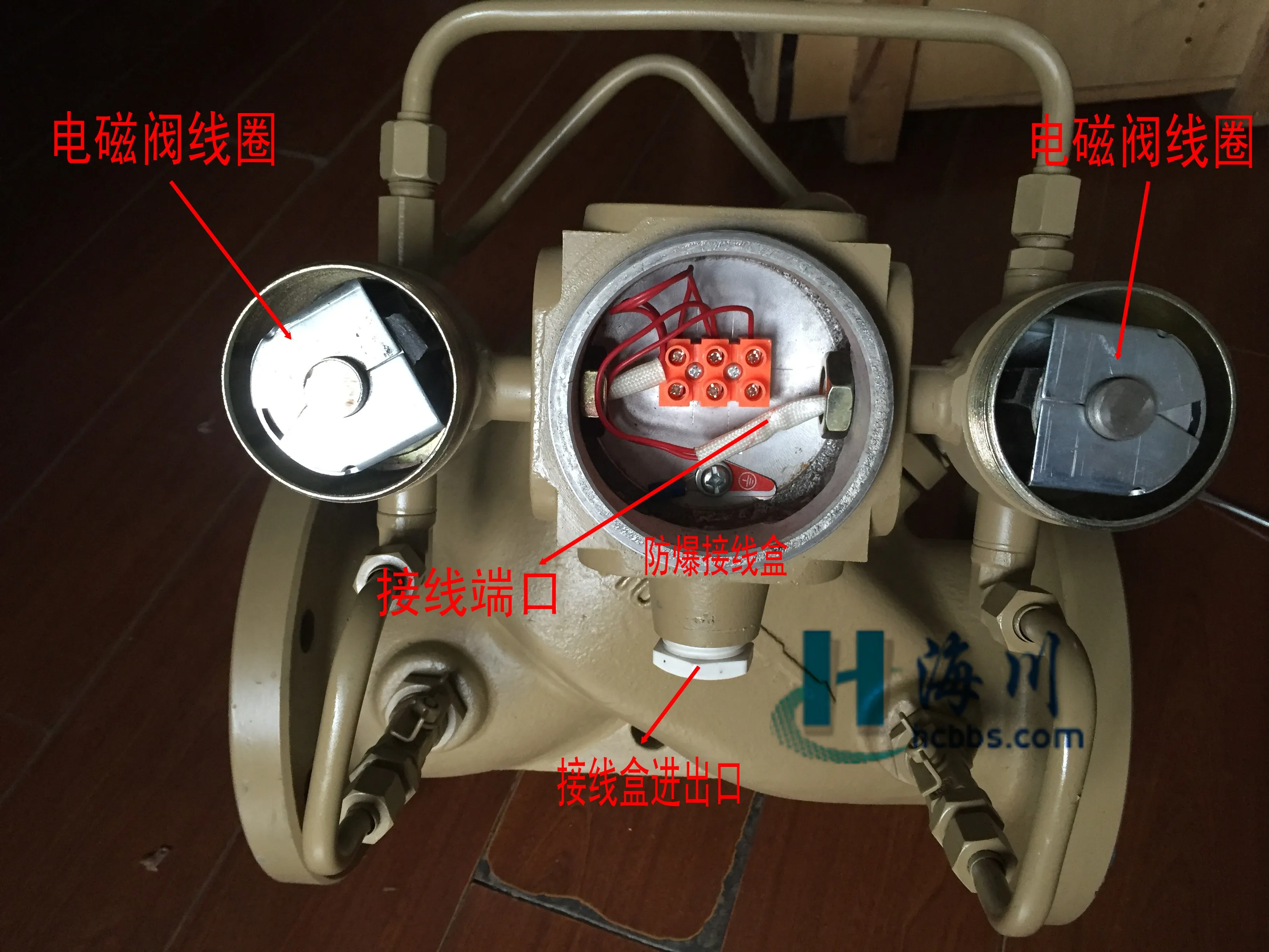

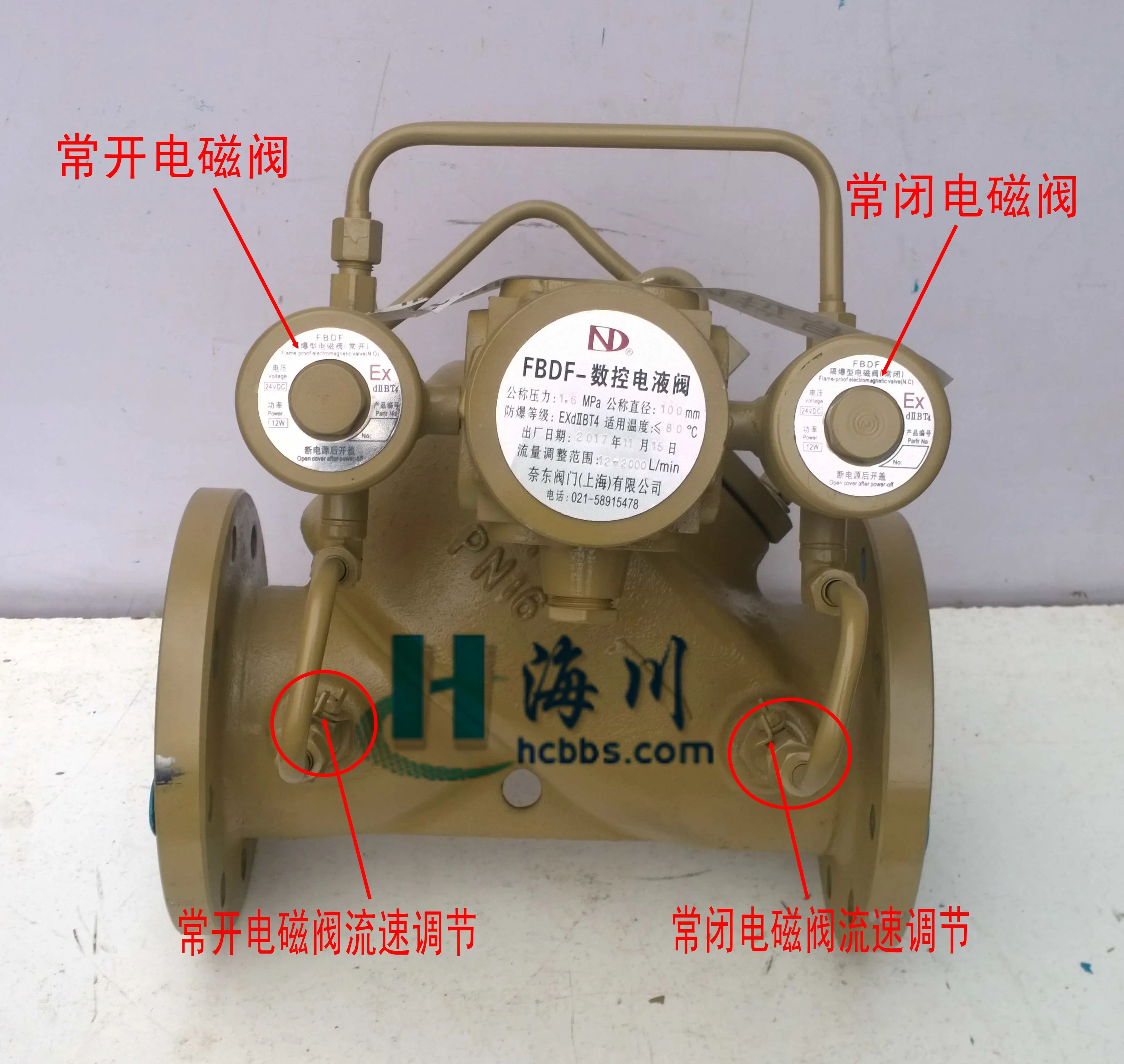

活塞式电液阀图片由奈东阀门(上海)有限公司提供
发表于 2018-1-26 18:10:43
活塞式电液阀调节面
活塞式电液阀调节面
活塞式电液阀手动调节
活塞式电液阀手动调节
活塞式电液阀电源
活塞式电液阀电源
