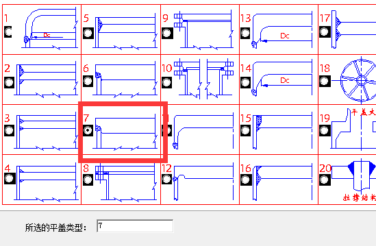

设计压力3.8MPA设计温度-106/65℃工作温度-35/-35℃介质丙烯,封头是平盖,可以用这种结构吗?

这是为什么呢?直径小的用管帽也可以啊,直径大了这平盖得多厚啊,为什么不用标准封头呢,多浪费资源啊!

bingo242楼主 VIP会员 VIP会员 | 显示全部楼层       最后访问IP江苏省
内径640mm,由于内部结构原因只能用平盖。
发表于 2018-1-26 09:26:41
那好吧,只能这样了啊,不过考虑平盖用锻件吧。  详情 回复 发表于 2018-1-26 10:23
梦幻100 + 3 积极参与
发表于 2018-1-26 10:23:59
可以用这种结构
