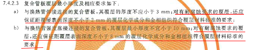

如附图中红线部分所要求的,具体是采用什么办法来保证化学成分和金相组织符合材料标准的要求的?

工艺评定

进行材料的在该部位的取样,化验、金相组织检验。

您这是HG20580~585的要求吧,如果业主要求必须执行这个标准,按要求执行吧。一般没有执行这个标准的,参考一下可以。

这是GB/T151的要求
发表于 2018-1-24 14:06:23
堆焊的,做试验件,取样。爆炸复合的,让生产厂家做试验。

堆焊的复合管板,图样上注明过渡层厚度及面层厚度,以保证标准中覆层最小厚度的材料的化学成分及耐腐蚀要求。
爆炸复合板的管板,还没见过
发表于 2018-1-25 09:03:03
据说森松用复合板做过很多管板的  详情 回复 发表于 2018-1-26 14:27
是的,对于堆焊的管板是可以通过规定过渡层和面层的厚度以及采用不同的焊接材料来进行控制的,复合板的如果要通过复验总觉得不太合理。  详情 回复 发表于 2018-1-25 09:18

是的,对于堆焊的管板是可以通过规定过渡层和面层的厚度以及采用不同的焊接材料来进行控制的,但是是否还需要在工艺评定中增加对化学成分及金相的检查呢。复合板的如果要通过复验总觉得不太合理。

标准没有刻意的提及堆焊复合板或爆炸复合板。言外之意标准不限制,权力交给了设计者,要求设计者应提出相应的技术措施来保证化学成分、金相组织及耐腐蚀性能的相应要求。
尤其管板的受力比较复杂,从GB/T 150.2材料篇对爆炸复合板的剪切力的规定来看,爆炸复合板承受换热管与管板的拉脱力还是有一定风险,这也是原因之一吧
至于您说的是否需要在工艺评定中增加对化学成分及金相的检查,在NB/T47014中有相关要求,需要对耐腐蚀堆焊进行工艺评定。

是的,拉脱力倒还不是主要的原因,因为毕竟是焊接结构,只要保证焊接质量和焊接高度,拉脱力是能保证的。记不清在哪里看到过的,当换热管承受较大的轴向压应力时,复合管板宜采用堆焊结构。复合板提供了结合面的剪切强度,但是没有结合面抗拉脱的数据。
