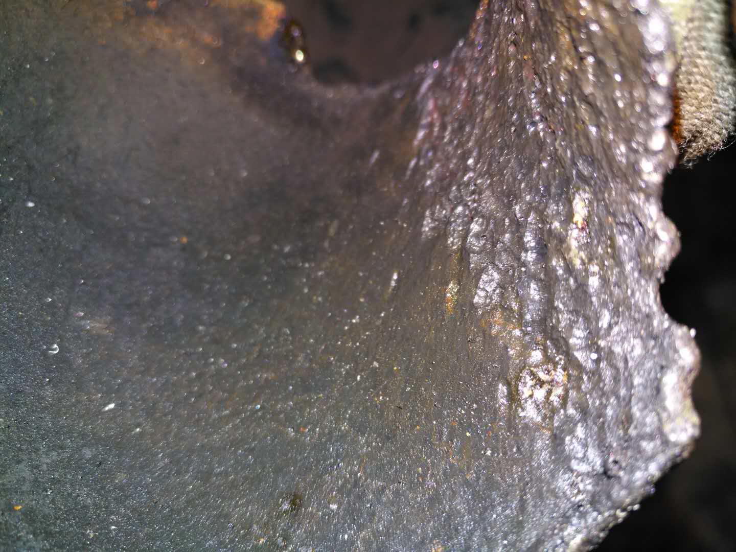

项目上盐溶液(本身对碳钢不腐蚀)会混入少量NO2和CO2,每天会加碱(NaOH)中和控制PH在7~8,但是溶液管道中还是有铁锈出现. 运行2个月之后发现多处弯头腐蚀,腐蚀位置为弯头内侧,腐蚀情况如图:
登录/注册后可看大图
一般情况下如果是冲蚀应该是会出现在弯头外侧吧,大神们请帮忙看下可能是什么原因导致的。

可以把材质升级,用白钢

单纯的介质也许没事,混了其他的可能就会出现腐蚀了,碱也是腐蚀性强的介质,加入后反应也是要时间的,放热啊什么的都有影响

用白钢更糟糕

是不是加碱不均匀,PH值显示不准确造成腐蚀?

要考虑浓差腐蚀和溶氧腐蚀,以及材质焊接、浇铸产生的金相差异腐蚀。
以上腐蚀均可看成电化学腐蚀。
浓差腐蚀:
弯头处是液流变向的部位,在此处液体 流动性并不一致,曲径大的流速快,曲径小的部位流速慢,这样导致曲径小的部位会有老液滞留。可以把其看成放大型的缝隙腐蚀,加之该流体是中和流体,本身也因中和液混入流体中的浓度、分散程度不一致(长时间搅拌加速分散均匀),老液与新液是存在浓度差异的,浓度差导致电位差,活波离子即可对金属产生腐蚀。
溶氧腐蚀:
大家都知道氧气的加入会有良好的去极化效果,最说明问题的就是海洋环境中海水内的腐蚀、浪汐区腐蚀、空气环境腐蚀的腐蚀程度是不一样的,腐蚀最严重的是浪汐区,此处存在氧气浓度频繁大范围波动的情况,新生的氧化膜极易被去极化而破坏,腐蚀进一步深入。而弯头处往往也会存在这种情况,这是由于流体变向撞击弯头壁导致流体对氧(空气、或其它溶入的气体包括腐蚀性气体)的溶解度降低,溶氧差导致的去极化、电位改变由此产生,腐蚀加剧。
焊接、浇铸金相变化产生的影响:
弯头往往是浇铸而成(砂模铸造),影响金相的环节很多,正如大家知道焊接会导致高温区金相变化(因此才出现了气保焊等新工艺),铸造也会如此,正规厂家在铸造前会严格控制金相组成、铸造温度等工艺,**降低了工艺对产品的影响。但金相的不均一性是客观存在的,这种影响往往会出现点蚀、坑蚀,这也是材料不均一电位有差异造成的。焊接更不必说,抛开高温影响,焊接用的焊条材质与被焊接材质是不一样的,电位差将会更大。
综上:
在检查腐蚀时应找共同点中的不同点,再思考不同点的特殊性,就能找到一点头绪。
没有绝对不腐蚀的情况,适当的采用防腐材料(防腐不锈钢、防腐内衬、防腐涂料)等处理,会加强整个系统的安全性。

我是外行,但是也说说我的看法吧,权当抛砖引玉了。
1.加碱是个好主意,这里出现点蚀而不是全面腐蚀就是很好的证明
2.要是弯头内侧腐蚀,而外侧完好,表示流速较低或者管线静压较低的情况下腐蚀严重
处理办法
1.要是工况允许,将PH值继续调高,放到9.0~10.0试试看,前提是温度不能过高(一般来说,最好不超过65摄氏度)
2.要是更换材质的话,可以试试低合金钢,低碳钢和双相钢,有时不锈铁也能起到奇效(在部分工况下,不锈铁比白钢更好用,而且价格还便宜)
PS:很多情况下,碳钢比不锈钢更好用,比如常温下输送碱液管线。我就见过这样的事情:都说了使用碳钢没事,比304好用,可是他们技术员就是担心,说是304都腐蚀的很厉害,用碳钢一定不行。结果他们管线一直没有改,八年了,一直都是在修修补补。另一个单元,改用碳钢管线后,三年没有动过。

看了评论,一个哥们说可能混合不均匀。我觉得也是很有道理的。看看你们的加碱点在哪里,能不能加个混合器试试。

象是水平转垂直的或者是垂直转水平的弯头;
很难想象在PH7~8的条件下,走对碳钢不腐蚀的盐溶液的弯头可以按这种情况(较大的坑蚀)产生腐蚀~~~~~~~
可以考虑试试将某一段弯头换成法兰联接的FRP+PVC的非金属材质,看看效果~~~是不是腐蚀,一目了然~~~~~~~~~~~~~

多粗的管子啊。

温度如何呀。介质是什么?
