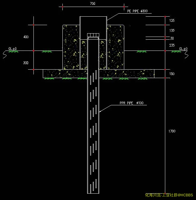

各位海友:
     我公司的厂区内设置了大量的地下水监测井,如图.
     请问这种监测井的分布布置有没有标准规范啊?
     请赐教.

hcwvkkcfVIP会员 VIP会员 | 显示全部楼层       最后访问IP湖南省
《石油化工企业环境保护设计规范》(SHT3024-2017)
