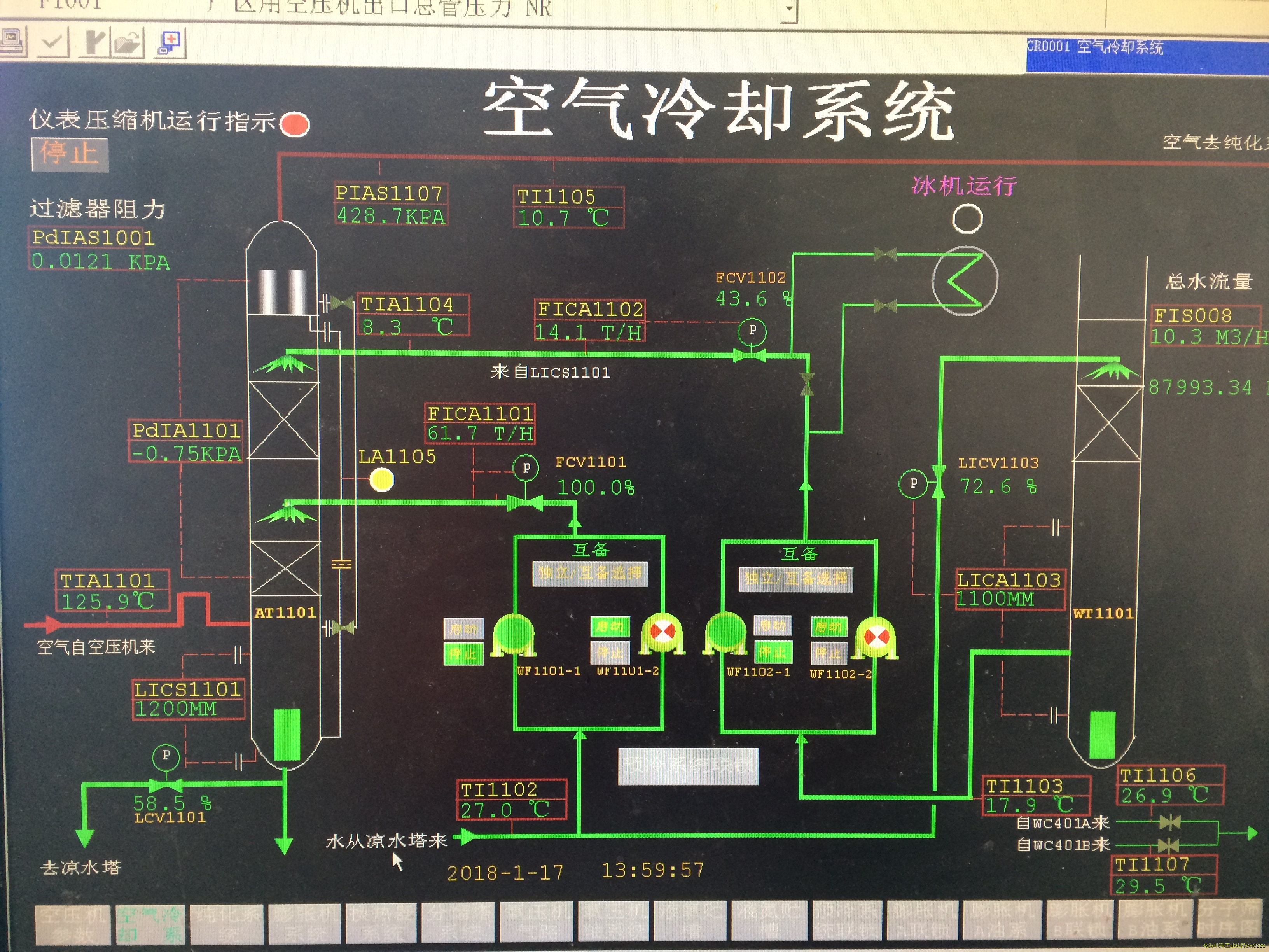

[讨论] 求助水冷塔喷水

简介--是溢流口喷水吧~~水冷塔填料脏堵、结垢的可能性比较大~~-登录查看全文
发表于 2018-1-22 12:02:47
应该不是,才全取出来清洗过,而且只在中午到下午时间段喷水,这两天观察液位计与电脑上差距200mm到500mm左右  详情 回复 发表于 2018-1-22 15:03

简介--Ameba 发表于 2018-1-22 12:02 是溢流口喷水吧~~水冷塔填料脏堵、结垢的可能性比较大~~ 应该不是,才全取出来清洗过,而且只在中午到下午时间段喷水,这两天观察液位计与电脑上差距200mm到500mm左右 ...-登录查看全文
发表于 2018-1-22 15:03:46
那实际是溢流了?但是中控液位不准?  详情 回复 发表于 2018-1-22 15:47
Ameba + 2 积极参与
简介--想买沃尔沃 发表于 2018-1-22 15:03 应该不是,才全取出来清洗过,而且只在中午到下午时间段喷水,这两天观察液位计与电脑上差距200mm到500mm ... 那实际是溢流了?但是中控液位不准? ...-登录查看全文
发表于 2018-1-22 15:47:08
溢流了,中控液位不准, 中控与就地液位波动200mm到500mm以内  详情 回复 发表于 2018-1-22 22:08

简介--Ameba 发表于 2018-1-22 15:47 那实际是溢流了?但是中控液位不准? 溢流了,中控液位不准, 中控与就地液位波动200mm到500mm以内-登录查看全文

简介--不知道你们大修时检查水冷塔的布水器和捕雾网没有?如果没有要,我认为你们应该检查一下看看是不是布水器和捕雾网的孔有堵塞现象,如果有请把布水器的孔清理干净把捕雾网更换新网,还有就是水冷塔上面加一根管道 ...-登录查看全文
发表于 2018-1-24 22:18:31
这个倒没有,但是现在去水冷塔污氮投自动了,压力在18.6kpa,液位设置成1300mm,又不会喷水 没搞懂唉,请问加一根管道是排气还是? 我们很早在管道上切口装了个污氮排空  详情 回复 发表于 2018-1-25 16:42
不是塔顶喷水,而是下部溢流~~  详情 回复 发表于 2018-1-25 14:32

简介--无语问道_UDCN 发表于 2018-1-24 22:18 不知道你们大修时检查水冷塔的布水器和捕雾网没有?如果没有要,我认为你们应该检查一下看看是不是布水器和 ... 不是塔顶喷水,而是下部溢流~~ ...-登录查看全文

简介--无语问道_UDCN 发表于 2018-1-24 22:18 不知道你们大修时检查水冷塔的布水器和捕雾网没有?如果没有要,我认为你们应该检查一下看看是不是布水器和 ... 这个倒没有,但是现在去水冷塔污氮投自动了,压力在18.6kpa, ...-登录查看全文

简介--我看的不太明白,是不是因为水冷塔底部液位没有控制好,溢流了?-登录查看全文
发表于 2018-2-11 10:54:58
就地液位与电脑上的不准,仪表的校准过几次,过一会又不准了,水冷塔液位设在800  详情 回复 发表于 2018-2-13 13:47

简介--是不是,那个时段分子筛在动作啊,切换时没有什么预设开度,上塔压力憋的太高了。-登录查看全文
发表于 2018-2-12 15:33:32
没有,上塔压力控制在34KPA左右, 也有可能水冷塔就地反馈的比较慢,导致阀门开度延迟开大?  详情 回复 发表于 2018-2-13 13:50

简介--简单的2010 发表于 2018-2-11 10:54 我看的不太明白,是不是因为水冷塔底部液位没有控制好,溢流了? 就地液位与电脑上的不准,仪表的校准过几次,过一会又不准了,水冷塔液位设在800 ...-登录查看全文

简介--kredx 发表于 2018-2-12 15:33 是不是,那个时段分子筛在动作啊,切换时没有什么预设开度,上塔压力憋的太高了。 没有,上塔压力控制在34KPA左右, 也有可能水冷塔就地反馈的比较慢,导致阀门开度延迟开大? ...-登录查看全文

简介--想买沃尔沃 发表于 2018-02-13 13:50 没有,上塔压力控制在34KPA左右, 也有可能水冷塔就地反馈这个可能性比较小,如果怀疑的话可以调下pid-登录查看全文

简介--排污阀就是水冷塔的溢流阀吧,也就是说液位确确实实高了,要不不会溢流的,查一下进水量跟出水量看一下-登录查看全文

简介--我比较赞同有位同人的说法,补雾器堵塞造成的,实际液位也不准-登录查看全文

简介--这个故障我们的设备也出现过,不是液位高低的问题!就是氮冷塔内部填料共轭环结垢严重,导致进入的污氮和氮气不能顺畅的在氮冷塔顶部排出,塔内压力过高把底部的水从溢流管内部顶出去了,所以不管你的液位定多高都不 ...-登录查看全文

简介--氮冷塔堵塞导致的!-登录查看全文

简介--应该是水冷塔的除沫器脏了,我们也有一次水冷塔顶部带水严重,清洗除沫器丝网即可解决。-登录查看全文
