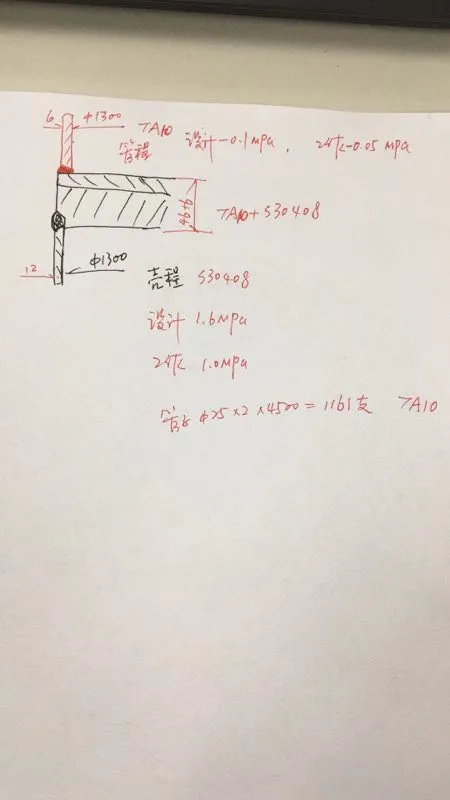

如图的结构,使用复合板管板是否合理?

管箱也可以设计为复合的,比较经济。

你这结构肯定不行

管板有些薄复合焊接变形大。

结构错了。,钛管子和304能焊接吗?

钛管板为S31603/TA9复合板,换热管TA9!

请说明理由?

管箱厚度才6mm,用复合板吗?

用最小的复合厚度。
发表于 2018-1-22 10:19:50
钛钢复合板的最小厚度为8mm,管箱厚度为6mm,这种情况很少用复合板的,用复合板也得考虑到其它结构设计的要求。  详情 回复 发表于 2018-1-22 10:40

钛钢复合板的最小厚度为8mm,管箱厚度为6mm,这种情况很少用复合板的,用复合板也得考虑到材料的采购以及其它结构设计的要求。

管箱直接焊在管板复合层上面,不与管板基材焊接,这样可以吗???
不考虑复合板脱离的危险吗??
这样整个管箱的连接,是不是会不安全?

采用直接焊在管板复合层上面的角焊缝,除非管程是常压(管道应力大除外),不然是不行的。该焊缝承载能力差,也不便探伤。

管撑侧的结构不可取,复合板很容易分层,钛-钢贴合程度比不锈钢差了不少。
可以考虑用翻遍法兰结构。

复合板没有这样结构的,管板和管箱必须考虑用法兰连接结构。复合板只解决腐蚀问题,你这设计靠覆层解决结构和连接的强度问题。打压试验都过不了。
