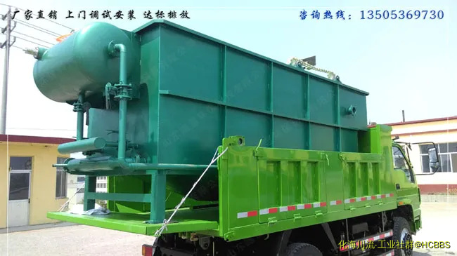

转载分享,不过图是俺们家滴,哈哈....
溶气气浮机的设计需要考虑哪些方面,能使气浮机一体机在处理污水时更高效呢,来看以下八点要求:
(1)要充分研究探讨待处理水的 水质情况,分析采用气浮工艺的合理性和适用性;
(2)在有条件的情况下,对需处 理的废水应进行必要的气浮小型试验或模型试验。并根据试验结果选择适当的溶气压力及回流比。通常溶气压力采用0.2~0.4MPa,回流比取5%~100%一之间,回流比的确定需和 悬浮物的浓度联系起来。浓度高回流比大,浓度小回流比小。
(3)根据试验时选定的混凝剂种 类、投加量、絮凝时间、反应程度等,确定反应形式及反应时间,一般沉淀反应时间较短,以2一30分钟为宜;
(4)确定气浮池的池型,应根据 对处理水质的要求、净水工艺与前后处理构筑物的衔接、周围地形和构筑物的协调、施工难易程度及造价等因素综合地加以考虑。反应池宜与气浮池合建。为避免打 碎絮体,应注意构筑物的衔接形式。进人气浮池接触室的流速宜控制在0.1m/s以内;
(5)接触室必须对气泡与絮凝体 提供良好的接触条件,同时宽度应考虑安装和检修的要求。水流上升流速一般取10~20mm/s:,水流在室内的停留时间不 宜小于60秒。
(6)气浮分离室需根据带气絮体 上浮分离的难易程度和水质的处理要求而定。选择水流(向下)的流速,一般取1.5~3.0mm/s,即分离室的表面负荷率取 5.4~10.8m3/(m2.h);
(7)气浮池的有效水深一般取2.0~2.5m,池中水流停留时间一般为10~20min;
(8)气浮池的长宽比无严格 要求;一般以单格宽度不超过10m,池长不超过15m为宜;

矩形气浮很好,就是图片上有联系方式不太好,有广告嫌疑

矩形压力溶气气浮很好,要点介绍的很详细。但是一般工程中选用都很简化,不会去做这么认真仔细的工作。
