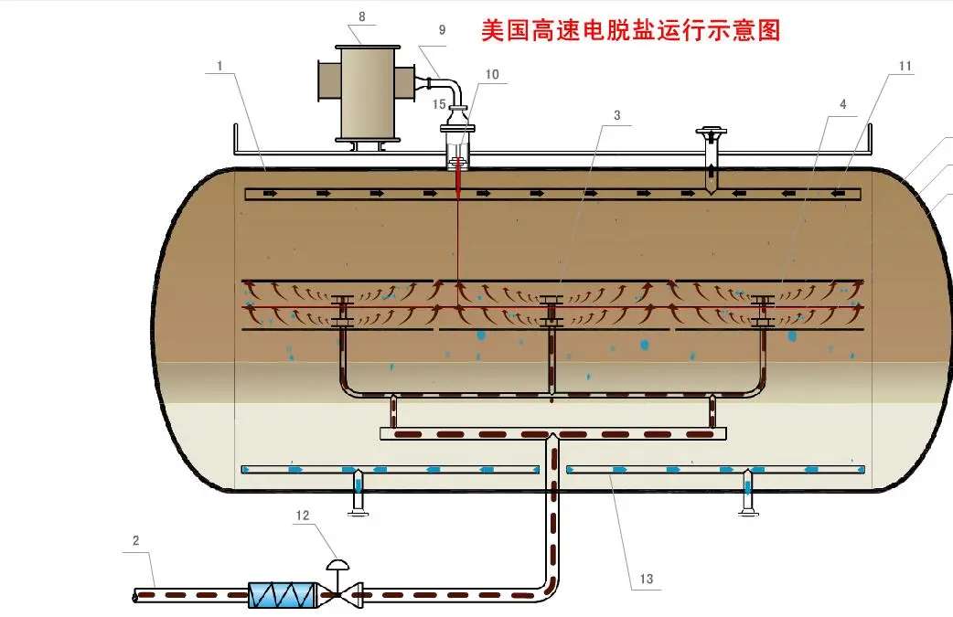

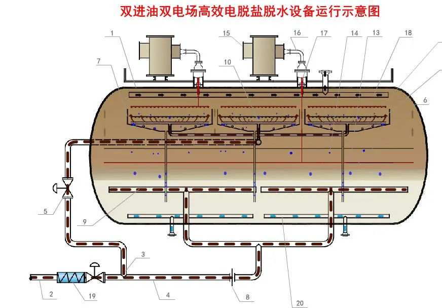

请问电脱盐 为什么采用双进料 低进料和高进料 有什么作用  为什么不都是低进料

你是我の唯一VIP会员 VIP会员 | 显示全部楼层       最后访问IP江苏省
电脱盐分为低速和高速,低速时底部进料,高速是电极板间进料

走天橋的貓VIP会员 VIP会员 | 显示全部楼层       最后访问IP山东省
常减压装置近几年在进行扩能改造,电脱盐罐未进行更换,原油在电场的停留时间降低,为保证脱盐各个电脱盐厂家都在提供新技术。主要为长江三星能源的 高速电脱盐技术和金门的双电场双进料技术。双进料是想电脱盐分为两个电场,相当于大罐套小罐,将原料分配至两个电场,延长每个电场的停留时间。
金门双电场电脱盐技术 图片
发表于 2018-1-23 14:20:06
三星能源高速电脱盐技术
发表于 2018-1-23 17:54:21
美国高速电脱盐技术
美国高速电脱盐技术

铁手_JEWZ楼主 VIP会员 VIP会员 | 显示全部楼层       最后访问IP湖北省
走天橋的貓 发表于 2018-1-23 14:18
常减压装置近几年在进行扩能改造,电脱盐罐未进行更换,原油在电场的停留时间降低,为保证脱盐各个电脱盐厂 ...
高进料的油在电场里停留时间短  这个怎么延长了原油在电场的时间呢
