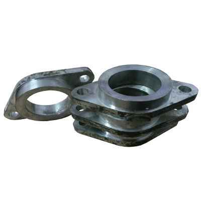

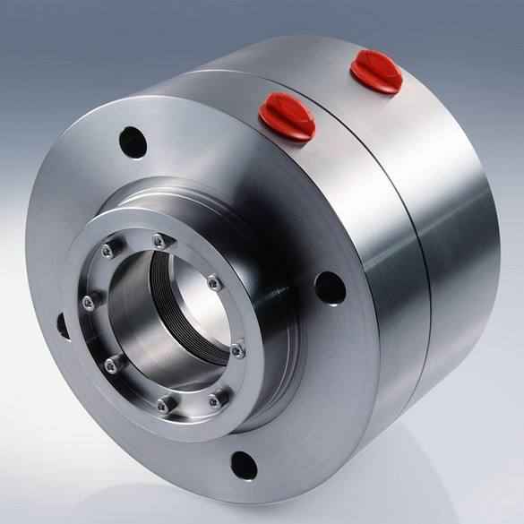

通常机械密封是圆形的。填料压盖是菱形的。
发表于 2018-1-17 21:29:29
机械密封
机械密封
填料压盖
填料压盖
