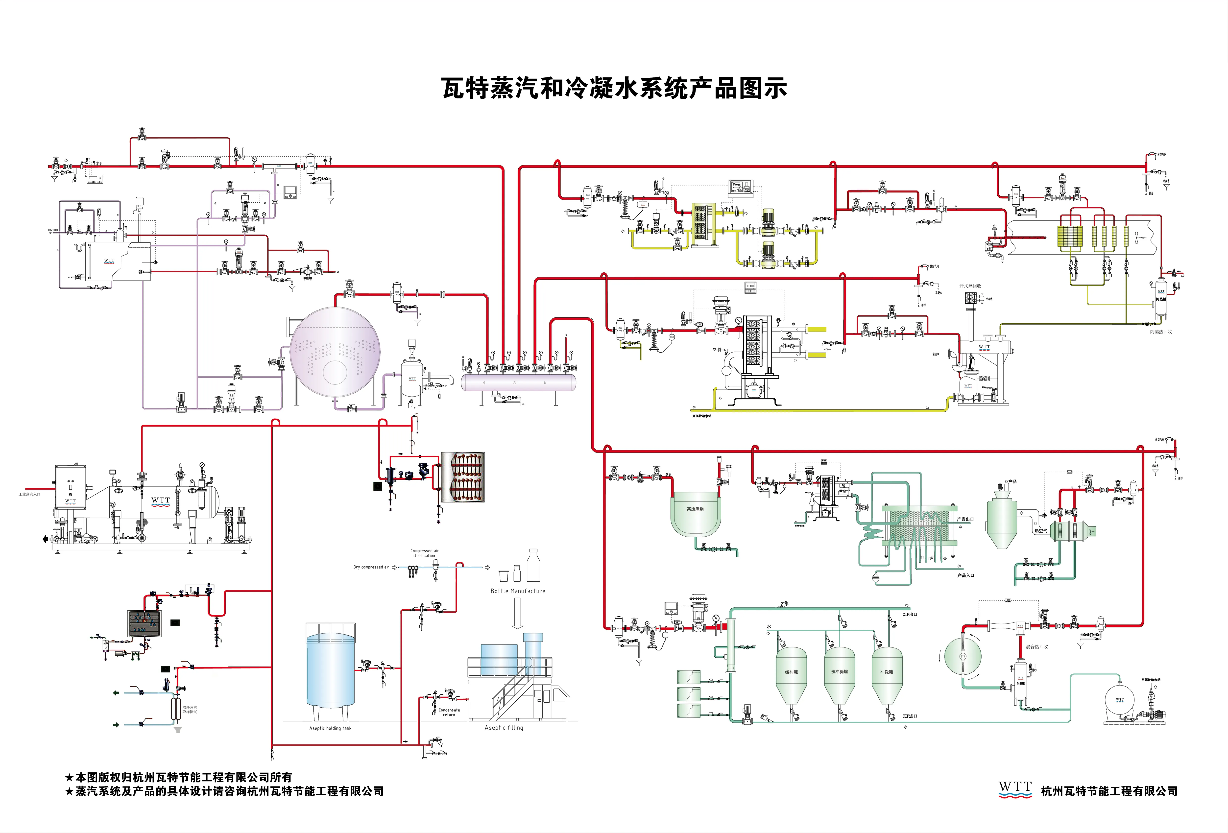

现有一问题:洗涤厂由于冬季天然气供给不足导致用于干燥衣料及熨烫的蒸汽压力偏低,直接影响了该洗涤厂的各方面的效益,各位海友,请问采用何种方式才能提高蒸汽的压力?感谢感谢~~~

一般而言,蒸汽压力是不能再次提高的。
如果冬季蒸汽压力不够的话可以采取如下措施:
1,燃烧空气和锅炉给水预热
2,蒸汽管道和设备保温加强
3,检查疏水阀,确保没有新鲜蒸汽泄露,如果可以,我司可提供这类服务。
4,分段用汽,把大烫、烘干机、洗衣机的用汽时间调整。
5,增加蓄热器(成本较高),在低压是补充供汽。
6,打电话给杭州瓦特节能工程有限公司
