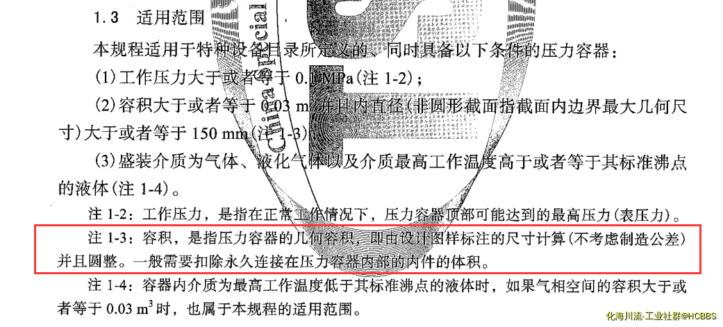

说来说去,又再次说到了设备类别的问题上了,TSG 21-2016大容规1.3条中规定:注1-3:容积是指压力容器的几何容积……。一般需要扣除永久连接在压力容器内部的内件的体积。为方便大家讨论,我截个图附上:
        所以在管壳式换热器中,我们设备类别的划分就出现了分腔的问题。固定管板换热器大家都没疑问了,在类别划分时都按此条执行,即壳程容积扣除管束等所占的体积,管程容积包含换热管内直径的容积。
但是对于可抽式换热器,比如U型管、浮头等换热器,壳程容积的确定有不同的意见:
意见a.可抽式换热器,顾名思义嘛,可抽可抽,那么管束不属于永久连接,所以壳程容积不应扣除管束等所占的体积;
意见b.可抽式换热器,虽然可抽,但是其换热管是永久连接在管板上的(此时应认为是永久连接),只要设备在工作状态,那么管束这个容积就是占据的,壳程类别划分时就应该扣除管束所占的体积。
对于大容规这个注解,“一般需要扣除”这个“一般”如何拿捏,就是把权力交给了设计者。
换热器类别划分时,壳程容积是否应扣除管束所占体积,你怎么认为?

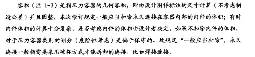

采用a 说法的人 是不是学糊度了     容规管理 的是你容器  在正常使用和试验状态下   管束都抽出来了  你是怎么工作的。不工作的一堆铁  和容规有关吗

应是意见b:换热器类别划分时,壳程容积应扣除管束所占体积。
发表于 2018-1-14 18:01:50
同意你的意见。 其实对于U形管、浮头等管束虽然可拆,但实际上管束与管板是永久连接的。 所以标准的条款啊,看着就一句话,但是很有内涵  详情 回复 发表于 2018-1-18 10:18

几何容积一般仅是在划分类别时用到,当容积远远影响不到类别的划分时,简化工作量出发,不扣除也没有关系。
发表于 2018-1-18 10:36:04
我们设计U型管、浮头等换热器,对于是否扣除管束体积影响到划类时,如果介质危险,也非总包项目,我们就不扣除管束。
发表于 2018-1-19 09:21:30
如果是总包项目,危险介质,就要扣除管束了?  详情 回复 发表于 2018-8-24 07:51
扣除。不管焊死的,还是可抽的。正常来说,管束所占的容积占壳程容积的60%以上了。如果不扣除,与事实相差太大了,实在不符。而且,容规注1-3用的是小字,本身就尼玛是心虚没底气的表现,里面还弄出来一个“一般”,看来不止是心虚,肾也虚啊。

现在手头上就有一台设计院提供的图纸,U型管式换热器,壳程抠除管束就是II类设备,不抠除就是III类设备。
发表于 2018-8-4 07:42:13
象你这种情况影响到类别的划分,应当扣除。换热器壳程实际工作的容积就是不包括管束容积的。  详情 回复 发表于 2018-8-4 08:11
