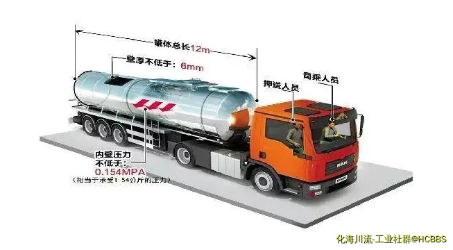

典型事故五: 荣乌高速山东莱州段2015年“1.16”事故
①时间:2015年1月16日17时40分许
②地点:荣乌高速烟台莱州段305公里处
③经过:一辆小型面包车因桥面结冰侧滑失控,与路中心护栏碰撞。后方驶来的一辆重型罐式货车行至事故路段采取避让措施时车辆侧滑失控,右前部与小型面包车左后部相撞后,又与路中心护栏碰撞后斜停在快车道内。后方同向驶来的大型普通客车也辆侧滑失控,右前部与重型罐式货车左后部相撞,导致重型罐车后下部防护装置及卸料管损坏,所载汽油发生泄露,在重型罐车驾驶人下车手工操作关闭罐体紧急切断装置时,泄漏的汽油起火燃烧并顺桥面向西南方向漫延。此时,后方同向驶来的一辆小型越野客车(核载5人,实载2人)制动不及与大型客车左侧中前部碰撞后,反弹至火场中。
④后果:事故造成12人死亡6人受伤。
暴露问题:
①车辆上道路行驶前没有关闭紧急切断阀,导致发生追尾碰撞事故后大量汽油泄露。
②车辆罐体实际容积与《公告》不一致,超过《公告》容积约6立方米。
③车辆核载16.23吨,实载19.5吨,超载运输。
④运输有限公司危险货物运输安全管理制度形同虚设,对挂靠车辆挂而不管,对挂靠车辆驾驶员未进行安全教育培训,致使肇事重型罐式货车长期存在重大安全隐患。
⑤XX公司取得强制性产品认证,非法生产并销售肇事重型罐式货车罐体,且罐体实际容积大于《公告》的容积,属“大罐小标”。
⑥XX集团有限公司装卸管理人员不具备从业资格,未严格落实危险化学品充装查验制度,违规为肇事重型罐式货车超载充装汽油。
