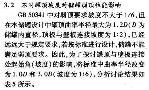

       1.GB50341-2014中7.1.6条里说罐顶与罐壁采用弱连接时,还需满足连接处的罐顶坡度不应大于1/6。而一般拱顶储罐的罐顶半径一般取1.2的储罐直径,这样罐顶坡度就肯定会大于1/6。如此是不是说所有拱顶罐其实都不能算弱顶结构。
       2.不算弱顶结构的话,在正常使用状态下的通气装置,一般很难满足紧急状态下大量的通气要求。是不是就一定要设大的防爆人孔?

弱顶结构一般都无法满足,要设置紧急泄放阀

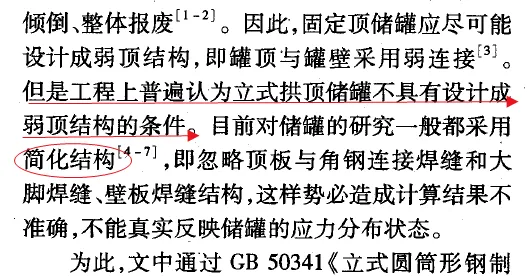

看看这个论文,就大致有数了~~~~~~~~~~~
发表于 2018-1-14 09:26:59
基于三维模型的立式拱顶储罐应力分析与弱顶影响因素分析.pdf
422.46 KB, 阅读权限: 10, 下载次数: 3, 下载积分:财富 -5 财富值
另需要【2  财富值】  [记录]  [预览]
