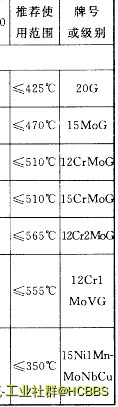

11MPa,540度的过热蒸汽用什么材料好?做空气加热器用,空气要加热到280度。

当然是热强钢,国产有铬钼钢,进口有P91、T91等材料
具体看看一下DLT 5054-2016 火力发电厂汽水管道设计规范

选材时需考虑蠕变极限

首先要满足~~GB5310
选12Cr2MoVG 算是到位。15CrMoG耐温限略微差了一点。

你看一下这个温度下不锈钢与热强钢的弹性模量和许用应力就知道了

新上锅炉采用P91的多。
