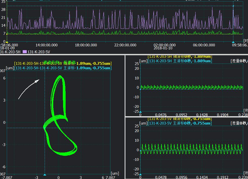

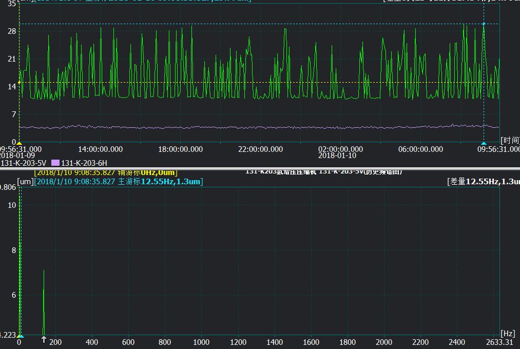

一台汽机驱动的离心机,离心机联端振动异常,该情况是在正常运行过程中突然发生的,然后振动就是这种波动状态。非联端、汽机端、轴位移均无明显变化。与转速关联不明显。波动呈不均匀状态。频谱以1倍频为主,2倍频超过1倍频的一半,但是1/32倍频数值大,接近于1倍频,偶有超过1倍频的情况。联轴器为膜盘联轴器。。找有经验的人一起讨论一下。

查查对中情况吧

反进动可能是连续摩擦引起的

如果有多个探头,可以试着调换一下,进一步判断是不是振动值探头的问题。

年轻建设者 + 6 换过,没有效果。
