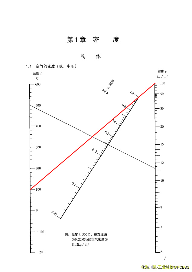

最近在做船用空气瓶,设计压力1.1MPA,设计温度100℃,在安全阀排量计算过程中根据GB150中 压力容器的安全泄放量Ws=2.83×10-3×ρvd2,其中ρ在浏览论坛帖子得知需要查《化工物性算图手册》,但在这本手册中的举例中提到了绝对压强,故而心存疑惑设计压力是绝对压强还是相对压强,GB150中对压力定义为:除注明者外,压力均指表压力。那么表压力=相对压强?
②公司原先采用的比值法标准大气压下0.1MPA,空气密度为1.293Kg/m3;ρ=273*1.293*Pd/(0.1*273)算得泄放压力下有气体密度为11.92kg/m3(其中Pd为泄放压力),但是这个算出来值和我查《化工物性算图手册》中出入比较大,还是说我查得不对,或者说使用方法不对?

1,相对压力就是表压,=绝对压力-大气压力。
2.气体状态参数还有温度。你查到的0.1MPa空气密度是常温的(20℃)、还是0℃的?在公式p/ρ=RgT中,p、T都要采用绝对值,即p为绝对压力,泄放压力如果是表压要加0.1MPa的大气压力;温度的单位是K,如果不是0℃要加20.核查一下试试看。
3.附图中的温度是摄氏度,查表的时候要注意。
