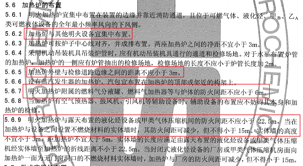

有意思~~~
如果是一个车间的话~~那么应按附图来进行设置;
如果是两个车间的话,~~那么按GB50016的表4.2.12中甲种Vs甲种车间间距~30米~~

是一套装之内。

我们现在做的一般都是按   F-101与R-102间隔15米来布置
