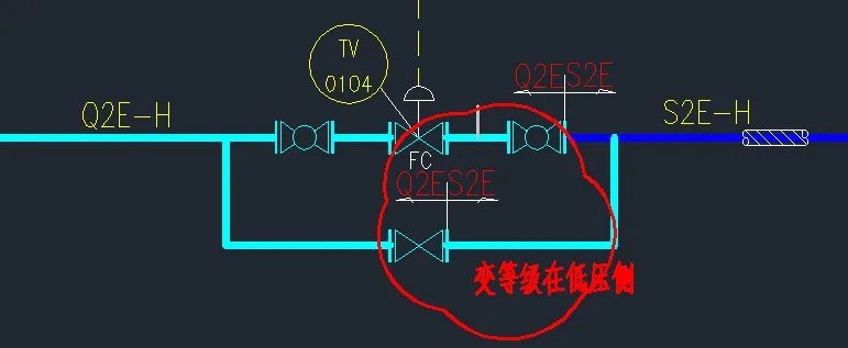

一个利旧设备,设备管口较高磅级,工程设计中,管线级别降了一个档次,原设计中采用的是在调节阀前法兰处变等级,合适吗?

合适没有问题

既然用不到这个高的压力等级,为什么不在设备接口的配对法兰之后就直接变压力等级呢~~~~调节阀要定制了(一边高压力等级,一边的压力等级~~~就算有供应商给做,未来的备品管理就是问题~~~~~~~~)
