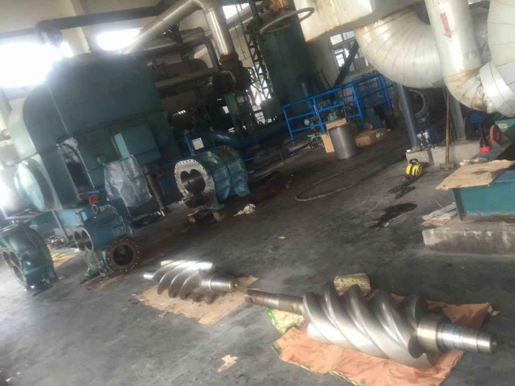

请问在螺杆制冷压缩机长时间运行,系统运行稳定,但是压缩机噪音大,螺杆磨损,请问一般是由什么原因造成的呢?
答案:轴承的老化

本题的前提条件是:长时间运行,系统运行稳定,噪音增大,转子磨损。
首先检查确认:电机、风扇等辅助部位是否噪音增大并排除。检查系统气路和油路是否泄漏,造成噪音增大并排除。
系统上的原因:
1、制冷剂不足:由于螺杆制冷机组靠吸排气之间的压差实现油的运动,制冷剂不足带来制冷系统中压差过低和蒸发器系统液位过低,会导致系统回油困难,可能导致转子等动作部位的干磨擦,系统会出现噪音增大和转子磨损。但是这种原因同时会带来震动的增大,题目中说运行一直稳定(说明没有震动大,制冷剂不足),应该可以基本排除。
2、制冷系统高低压差异常,如排气压力过低和油压偏低,可以造成轴承温度升高,磨损增加,噪音增大。
3、油过滤器脏堵、油质变差等会造成油压差增大,其他如主油路电磁阀故障等,也会造成噪音增大和异响,同时使可动部位磨损增大。
机械部分原因:
1、转子之间啮合部位的异物(油脏等带来的),造成转子磨损,噪音增大。
2、轴承(主轴承或止推轴承)磨损或损坏,导致转子磨损(含转子间、转子同壳体之间),噪音增大。
3、滑阀位置不正或形变,造成磨损,噪音增大。
4、其他连接部位有松动等现象,造成磨损,噪音增大。
目前考虑到的就这些,有新的原因再编辑补充。
