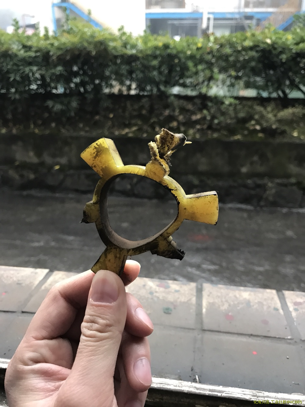

各位海友请问一下,我们单位有一台泵,六角垫经常坏,差不多一个星期换一次,这到底哪儿问题呢?

是八角垫还是六角垫?怀疑垫片材质选的不对

是六角垫,其他泵也是这种材料的六角垫,就这台泵经常坏

你现在应用的是三爪联轴器,六角弹性块为橡胶材质,这种黄色的弹性块比黑色的好很多,出现弹性块损坏的原因可能是泵和电机同心度不够,上下,或者左右,联轴器直接缝隙较大,切中心高不平行,造成的弹性块损坏严重,
或者是泵头盘车发沉,电机直连启动,瞬间转速增加,对弹性块的冲击力比较大,这种原因的话,可以检修一下泵头,或者在电机电源处加一个变频器,进行软启动,

我们叫做联轴器弹块。容易坏的原因大致有以下原因:弹块大小问题(或者说间隙问题,弹块放进去后不得有较大的间隙,太松动容易损坏);泵对中不好;弹块质量不好;仅供参考。

估计是轴没有完全对中,或者没有垫平。造成受力不均匀。

如果不是频开频启~~~那就一定是对中问题。
