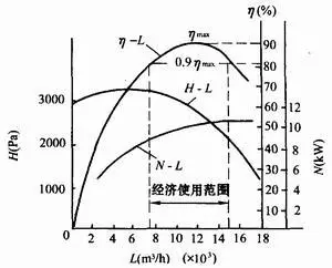

如图为一般风机的特性曲线。
风机所配电机功率N=Q(风量)*P(风压)。
实际上,由于风机与管网配套,风机特性曲线与管网特性曲线的交点为风机工作点。
1、管网阻力越大,风量越小,风机所配电机的电流越小。
所以,问题(1):对于普通电机,管网阻力大,风量小时,此时电机的功率变小了吗?!因为,N=V(电压)*I(电流),电压不变(电压变化吗?),电流变小了。如果功率变小了,那不是与N=Q(风量)*P(风压)矛盾嘛?!
2、使用变频电机时,一般变频电机标示为:恒转矩频率范围是5-50HZ,恒功率50-100HZ。在常规使用时,在5-50HZ范围内时,电机的电流是偏小的,调至50-100HZ时,电机电流增大,风量增大。
所以,问题(2):对于管网阻力大的管系,是否电机都没有完全出力?!
          问题(3):能否都通过调高频率来让电机出更大的力(不超过其额定电流)?!因为,实际上电机的额定功率是安全范围,其最大干活能力是超过其额定功率的,只是会发生烧毁现象。

"电流变小了。如果功率变小了,那不是与N=Q(风量)*P(风压)矛盾嘛?"没看出哪里矛盾了,电流小,风量小,没有矛盾
达到额定的风量就算完全出力了,继续加大负荷会提高电流可能烧坏电机。是加大符合不是降低管路阻力,有的电风扇或水泵因为尺寸,性质的原因,负荷不会持续增大,电机怎么都烧不坏

举个例子,阻力1000Pa,风量2000CMH。 如果阻力变成2000Pa,风量就变成1000CMH(实际不会有这么多),N=Q*P,功率没变啊! 但实际情况是,电流变小了! N=V*I,电压没变,电流变小了,功率变小了! 一个没变,一  详情 回复 发表于 2018-1-5 15:24
但实际情况是,电流变小了!
一个没变,一个变小了,有矛盾啊!
发表于 2018-1-5 15:24:21
“举个例子,阻力1000Pa,风量2000CMH。
如果阻力变成2000Pa,风量就变成1000CMH(实际不会有这么多),N=Q*P,功率没变啊!”
这个算法似是而非,P是风机的压头,几乎是一个常量,跟出口压力表测量的数值都不是同一个数值。出口阀门开大开小压头差距很小,跟这个1000、2000也不是同一个参数,计算是错误的

清城君 发表于 2018-01-05 17:06
“举个例子,阻力1000Pa,风量2000CMH。<br /
不是这个说法吧。
那阻力不同,风机的做功都完全一样?

专业人干专业事,此贴转到动设备或机泵设备板块更合适。。。
不过个人感觉,楼主不缺现场实测数据,找厂家要个性能曲线也是很容易的事儿,阻力1,流量2,阻力2,流量1?你这都什么啊。。。。基本功。。。
