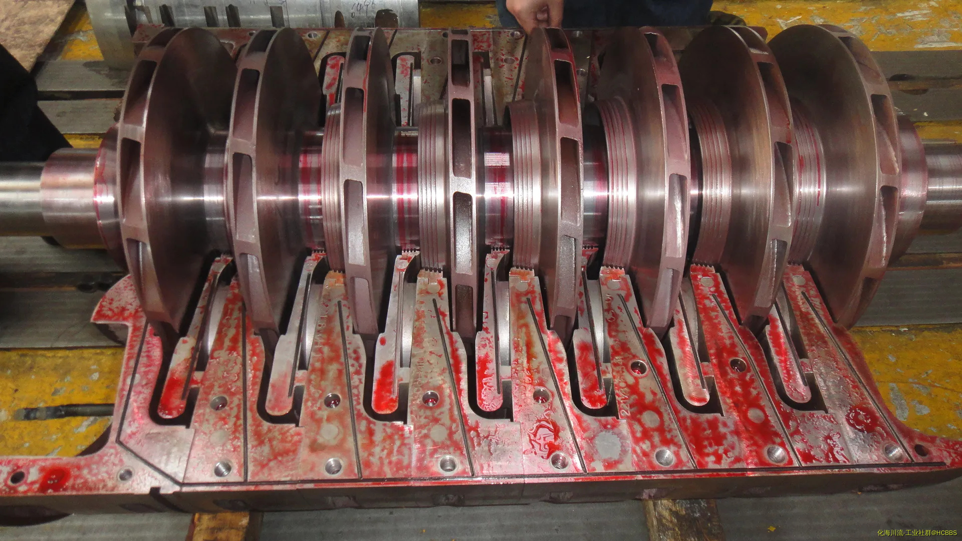

刚刚接触离心压缩机,如下图请问哪里是离心压缩机隔板密封 级间密封和叶轮进口密封,都起到什么作用?

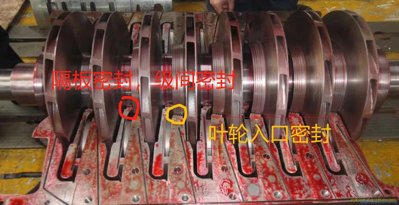

隔板密封即为级间密封,它的作用是使上一级与下一级叶轮隔开,形成固定的压差从而逐级升压。叶轮进口密封的作用是防止出口的压力回到入口。

你那边图纸锯齿状的就是级间密封。

隔板密封就是级间密封,用来把每一个叶轮压缩的腔室独立分开,叶轮入口密封是防止经过叶轮做功之后的高压气体回流至入口,这样的话就相当于做了无用功了。
