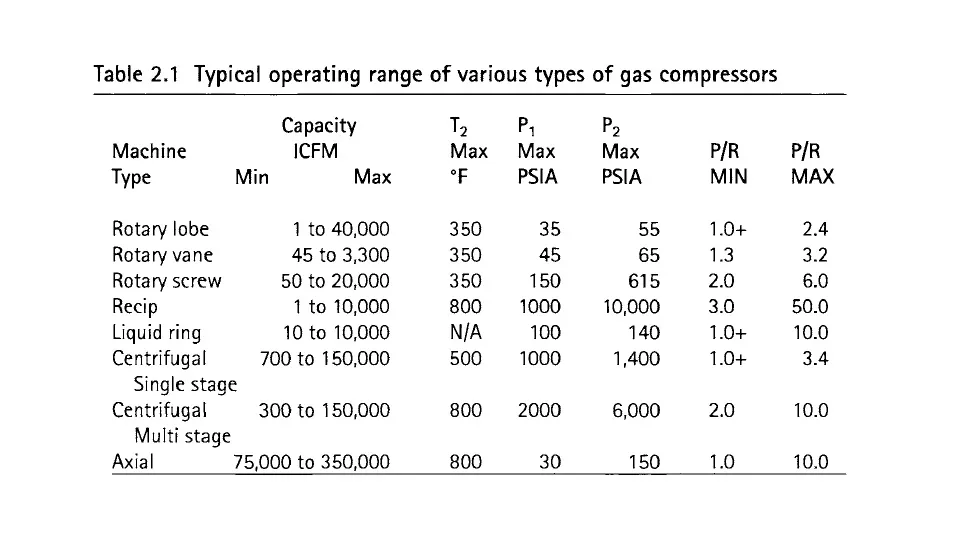

FLYTOINTERVIP会员 VIP会员 | 显示全部楼层       最后访问IP上海市
ICFM=Inlet Cubic Foot per Minutes 入口立方英尺每分钟
发表于 2018-1-8 11:50:17
各种压缩机工作范围
各种压缩机工作范围
wawaxinxintaozi + 5 积极参与

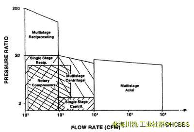

dljdwVIP会员 VIP会员 | 显示全部楼层       最后访问IP辽宁省
主要看压比和流量大小:

ZhenglilyVIP会员 VIP会员 | 显示全部楼层       最后访问IP上海市
你好,请教下表中P/R是什么意思?
