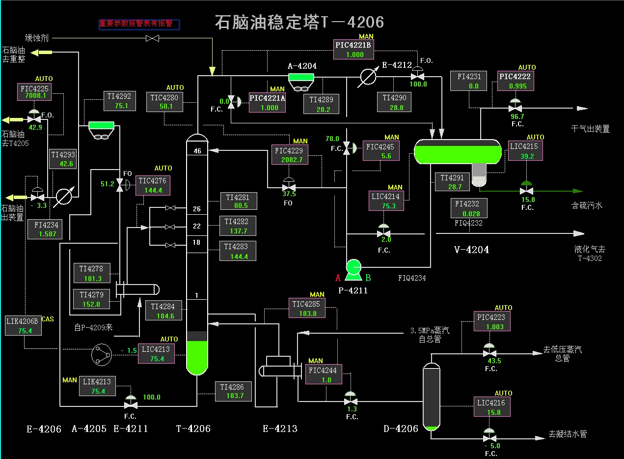

脱丁烷塔的进料是从上一个吸收脱吸塔的塔底油(石脑油、液化气和部分携带干气)作为进料的,(部分时候吸收脱吸塔由于吸收效果好,塔底油会携带部分干气进入脱丁烷塔,打乱脱丁烷塔的操作,平时脱丁烷塔液化气化验分析干气含量在5%左右。)从脱丁烷塔顶分离出C5含量不大于0.5%的液化气,塔底分离出粗石脑油,塔底有以3.5MPa蒸汽作为热源的再沸器。但是由于液化气容易汽化的特性,在生产操作中就必须特别注意,与一般的精馏塔不同的是,液化气极易汽化,在调整塔顶回流量时,就必须考虑到液化气吸热汽化,导致的塔顶压力上升的特殊情况、塔顶温度过低、回流量过大导致的液化气来不及汽化,最终压入塔底的情况。
由于自己也是刚学不久的新人,对这个塔的操作还不是太懂,不会深入地从相平衡、热量平衡等角度分析回流量的大小对塔顶和塔底的影响,塔底温度控制等等问题。如果你们也有这样的塔,欢迎一起讨论学习。另附一张DCS图。

该塔的操作其实不是很难,因为分离的介质沸点是相差较大的
平时操作时一定要控制好前段的物料,尽量不要携带C2及以上轻组分,会造成轻组分塔顶积聚,塔压升高,不利于分离

这个脱丁完塔的操作,主要是与前面的解析塔与吸收塔操作结合起来,主要的操作是解析塔的塔底温度的控制,低了会带入干气进入下一个塔,从而造成后部超压,高了,会造成干气质量不合格,液化气收率下降,从分析干气质量入手,c3大于3%,说明解析塔底温度高了,液化气小于c3大于0.42%,说明前面温度低了,另外吸收剂的温度与流是的大小都对吸收的好坏有直接影响。1先找也最佳的解析温度,2控制好脱丁烷塔底温度,主要是看质量液化气的质量,c5含量来调节,最关键的是平稳操作,还有就是脱丁烷塔顶的冷却效果要好,很好控制了。
