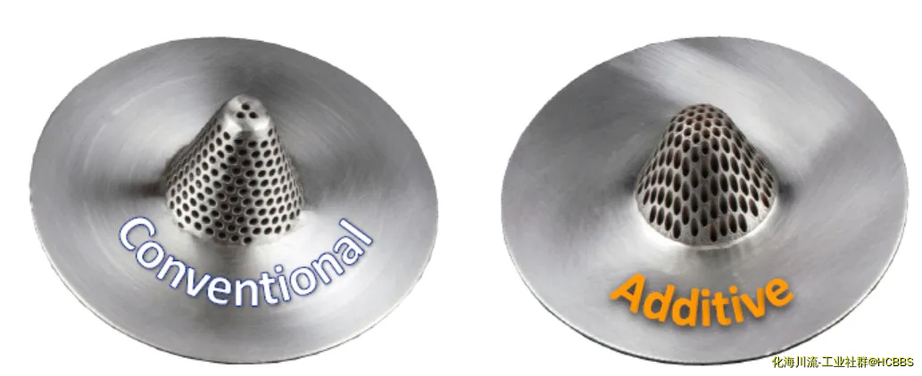

我是英国兰卡斯特大学的研究生,目前在与一家英国的过滤器制造厂商合作,研究3D打印的过滤器在工业方面的实际运用。
由于3D打印对体积的限制,目前只能设计出小型的过滤器,如下图

过滤器市场相对小众,能查到的资料有限,所以在这里想请教大家几个问题:
1. 目前在您所接触到的过滤器(与上图类似的产品)中,觉得有什么需要进一步改进的地方?
2. 您觉得3D打印的过滤器可以在哪些方面获得良好的应用?
谢谢大家!

怎么看都是机械加工的,打印还需要模仿机加吗?

确实是打印出来的,您可以看第一张图的对比,传统方法加工的孔洞是垂直于斜面的,打印出来的孔洞是垂直于地面的,在过滤的时候相同流速下可以减小对压强的需求

也可能你这真是3D打印出来的。
但是,你这个垂直于地面的孔有种模仿机加味道。怎么,拿未来工具模仿现在机加痕迹就时尚吗?
就过滤而言,真要是3D打印,孔的结构不会是你这样的。

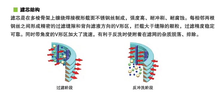

我公司是做过滤器的,工业过滤器,主要应用于机床高压内冷乳化液的过滤。我们的滤芯是外采的,我不清楚3D打印出来的过滤器滤芯的过滤精度可以达到多少,如果在精度,强度等方面都能和现在的滤芯媲美甚至超过的话,那么久取决于你的价格了。现在全球这一类的滤芯基本只有有限的那么几个公司可以做。说明可以见附图。
发表于 2018-1-2 13:36:31
新泰张震VIP会员 VIP会员 | 显示全部楼层       最后访问IP辽宁省
从贵公司网站上,我没看到有这种V形区的过滤截面。可能是贵公司在这方面的技术比较先进,有了更好的结构便于冲刷,如果是这样,欢迎您指导我们,我们也可以进行合作
发表于 2018-1-2 13:46:01
目前我公司这种滤芯结构有一些缺点或不足,典型的就是只能通过低粘度的介质,因此,过滤溶液前端的撇油器和粗过滤比较重要,如果出现高粘度的油或者油泥进入滤芯,就会把滤芯糊住,难以自动反冲洗,此时需要将过滤器拆开,滤芯卸下来通过其他手段清洗后才能正常工作。
