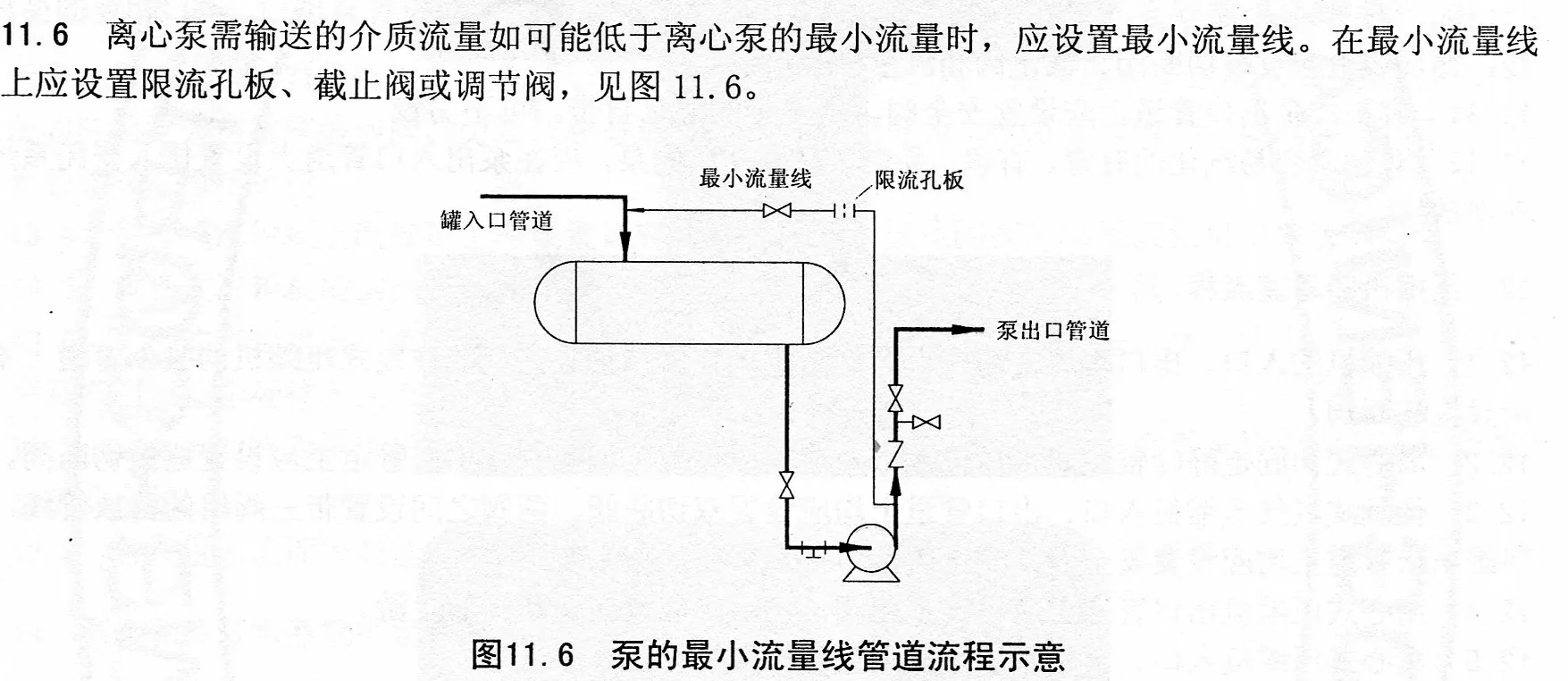

附图1中,孔板旁路是在泵出口切断阀后的,但是在配管的相关资料中,孔板旁路是在泵出口切断阀前的,而且孔板前设置了阀门。
哪一种更合理呢?一开一备的泵,低流量保护管道系统如何设置?

SH3122-2013 炼油装置工艺管道流程设计规范中,又是一种表示,醉了。

附图1回流管线在出口阀后效果不好。另外两种差别似乎不大
发表于 2017-12-28 14:44:11
SH3122-2013 炼油装置工艺管道流程设计规范中  更合理一些,方便孔板拆卸

《石油化工设计手册(修订版)_ 第四卷_工艺和系统设计 》173页说的似乎浅白一些。  详情 回复 发表于 2018-1-6 10:37

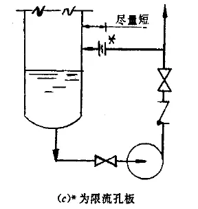

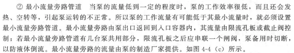

限流孔板能起到减压的作用,对高扬程来说,可以保护阀门,减少压差
