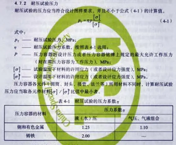

16版容规出来后,在用容器的实验压力计算公式中P是用工作压力还是设计压力?09版是用工作压力的

当然是设计压力,09版也是设计压力。

都是设计压力啊,09和16版,你是买到假的了吧

P为设计压力,有最高允许工作压力时,为最高允许工作压力。不是工作压力。

htgyfc楼主 VIP会员 VIP会员 | 显示全部楼层       最后访问IP湖南省
容器实验压力
发表于 2017-12-28 17:14:37
楼主的版本是还没有经过第一号修改单的,对在用容器P为定期检验所确定的允许使用压力或者监控使用压力.  详情 回复 发表于 2017-12-29 10:19

   检验确定的允许使用压力或监控使用压力一般情况下:工作压力。
发表于 2017-12-29 08:43:02
7楼解释的很清楚。试验压力是考验设备强度的,怎么会是工作压力呢?
发表于 2017-12-29 09:06:46
发表于 2017-12-29 10:19:40

请教10楼及12楼,计算在用压力容器的实验压力时,在16版容规没讲到的情况下,P到底选前者还是后者?
发表于 2017-12-29 16:55:50
没有接触过在役容器定期检验,我的理解是:要按照压力容器定期检验的安全状况等级来确定的,如果安全状况等级为1,2级的,允许继续使用中参数中的压力就是允许使用压力,所做耐压力试验的压力中的P就是允许使用压力  详情 回复 发表于 2017-12-30 08:46

没有接触过在役容器定期检验,我的理解是:要按照压力容器定期检验的安全状况等级来确定的,如果安全状况等级为1,2,3级的,允许使用参数中的压力就是允许使用压力,所做耐压力试验的压力中的P就是允许使用压力;如果安全状况等级为4级的,就应当监控使用,这时监控使用参数中的压力就是监控使用压力,这时所做耐压力试验的压力中的P就是监控使用压力。
发表于 2017-12-30 08:46:39

设计压力或者有安全阀时候的最大允许工作压力

这里说的试验压力是在用容器的,不是制造厂的,
