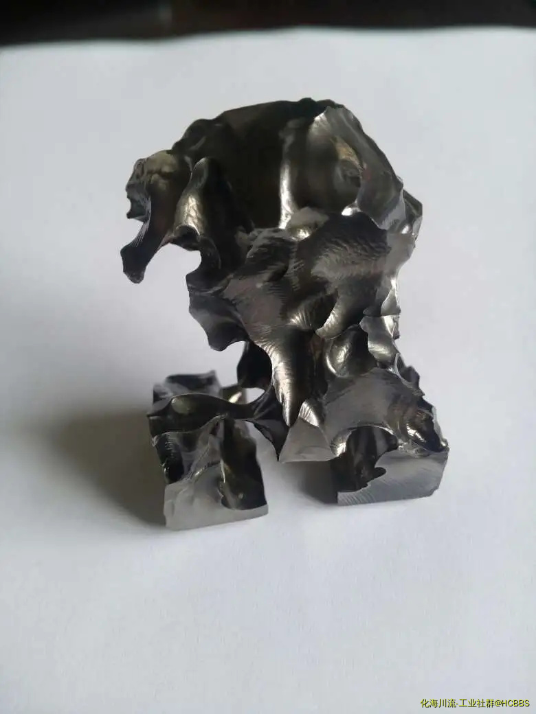

一只蜻蜓楼主 VIP会员 VIP会员 | 显示全部楼层       最后访问IP山东省
绿莲花 发表于 2017-12-25 11:50
具体哪儿用的阀门,给介绍一下吧?
油浆泵预热线阀门,用了大约9个月,油浆固含量一直<2.0,一年半时间两个阀门都这样了,不锈钢材质的

小IVIP会员 VIP会员 | 显示全部楼层       最后访问IP黑龙江省
厉害。一直保持全开试过什么样么?阀体里怎么样?
发表于 2017-12-29 10:45:54
绿莲花 + 4 积极参与
全开没试过,阀体磨漏了。

吴强VIP会员 VIP会员 | 显示全部楼层       最后访问IP辽宁省
怎么能磨损的这么厉害
发表于 2018-1-6 09:18:25
介质的原因,阀门材质的选用也是一个因素  发表于 2018-1-6 10:35

要学习VIP会员 VIP会员 | 显示全部楼层       最后访问IP山东省
阀体有问题吗?
发表于 2018-2-11 12:11:47
木有  详情 回复 发表于 2018-3-18 16:00

爱情不倒翁1989VIP会员 VIP会员 | 显示全部楼层       最后访问IP山东省
麻烦您说下这种阀门的规格型号吧
发表于 2018-2-19 21:51:14
耐高温、耐腐蚀的闸阀,材质:321  详情 回复 发表于 2018-3-18 16:02

这个是阀板吗,什么材质的
发表于 2018-2-20 08:46:19
阀板。材质:321  详情 回复 发表于 2018-3-18 15:58
一年365天VIP会员 VIP会员 | 显示全部楼层       最后访问IP山东省
炼油工人 发表于 2018-2-20 08:46
这个是阀板吗,什么材质的
阀板。材质:321
发表于 2018-3-18 15:58:45
炼油工人 + 3 深入讨论
木有
发表于 2018-3-18 16:00:31
爱情不倒翁1989 发表于 2018-2-19 21:51
麻烦您说下这种阀门的规格型号吧
耐高温、耐腐蚀的闸阀,材质:321
发表于 2018-3-18 16:02:11
