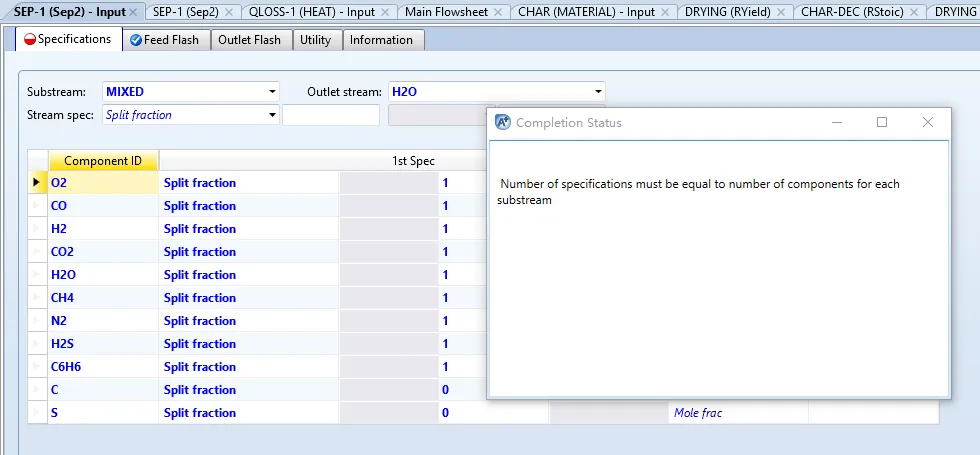

用aspen按例题做煤气化时,照着案例输入参数,结果进行下一步时出现“ Number of specifications must be equal to number of components for each substream ”,不知道啥原因,请指点,谢谢!

Sep模块,进出口组分两边不能切割加和大于一,也不能某一个物质两边都不切割,比如你有C,在两个流股里面都没有定义到底走哪边

好的,谢谢,已解决了。  详情 回复 发表于 2018-1-3 09:44

好的,谢谢,已解决了。
