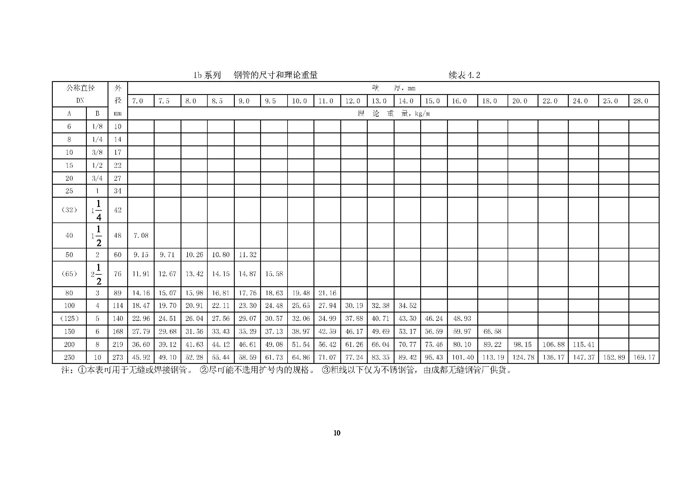

我们厂里为什么不喜欢用DN32的 不喜欢这个数字吗?

因为这属于不推荐使用规格,见图片中表格下部解释第2条:
发表于 2017-12-22 22:26:21
无缝管
无缝管

32   65    125    都是对应美标口径,如果你们HG、GB标准,就不大选用;美标的加氢等炼厂二次加工装置大量用;美标的压力等级少,备品备件好准备

比如API610标准上就写的32、65、90、125、175、225这些规格不应选用

可以用,但不推荐用,因为市场上很少用,所以生产厂家不多,库存也少,不好买,给采购带来困难,影响项目的进度
