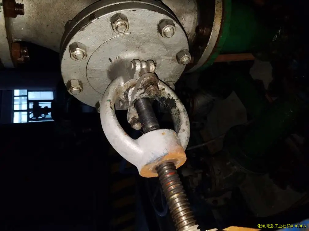

[求助] 全开后液体从阀杆处喷溅?这个是什么原因?
1.4K |4
阀芯漏,是指怎么漏?最近一个截止阀经常开关。可能是这个原因,液体从阀杆处当初以为彻底坏了,就常识性的认为阀芯坏了。可后来拿扳手紧下盘根好了???请问这是什么原因??

盘根漏,这个可以解决的,不是大问题,检修时重新压盘根就行。

小问题啊,如果阀杆没有受损呢,那就是填料经常开关磨损导致间隙增大,紧一下填料或更换填料就解决了!

阀杆压盖下的盘根没压好,重新紧固压盖。
