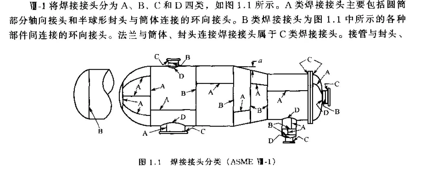

请教下各位:
        ASME SEC.Ⅷ, DIV.1与GB/T150.1中焊接接头分类一致吗?带颈对焊法兰与接管的环向对接接头是B类还是C类?
        谢谢!

仅仅从分类上说,两个标准大致上一样的 。
但是 对于嵌入式的 接管的 焊缝 是有去别的。
WN法兰和接管的焊缝,在两个标准中都属于B类焊缝。

国标是B类,ASME是C类

B类,对接接头

ASME焊接接头的分类图
