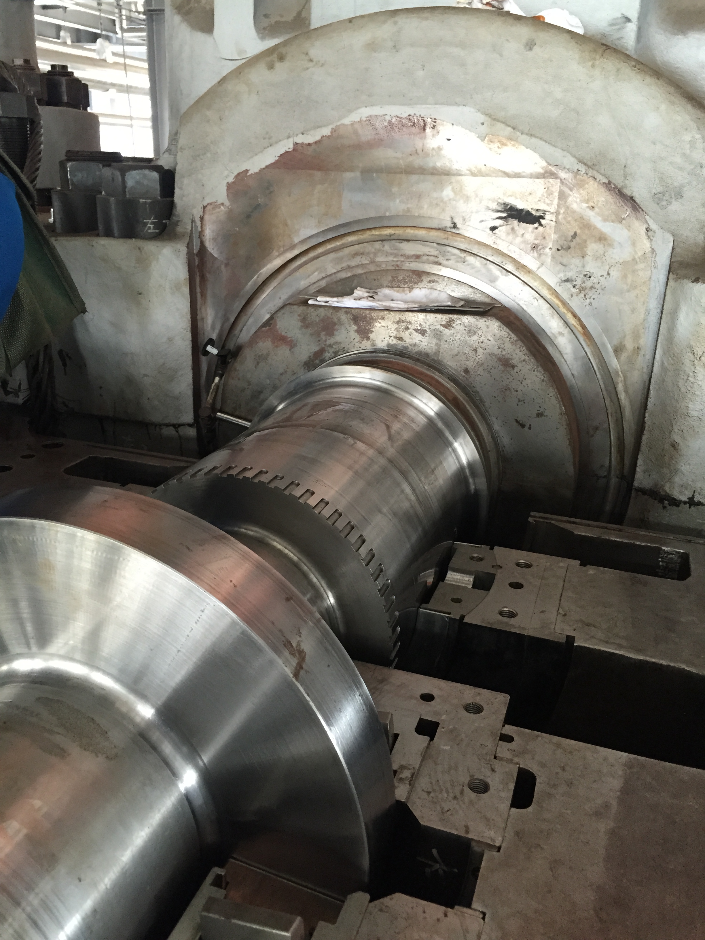

各位海友,帮看看这些孔是干什么用的?

南岳无山VIP会员 VIP会员 | 显示全部楼层       最后访问IP河南省
需要标注下,更好辨别

sheshengkai0209VIP会员 VIP会员 | 显示全部楼层       最后访问IP北京市
看不出推力盘上有孔,看到径向瓦轴颈边上有一圈小槽

cxfeng168VIP会员 VIP会员 | 显示全部楼层       最后访问IP湖北省
如果指的圆周上槽口,应该是测量转速用的。

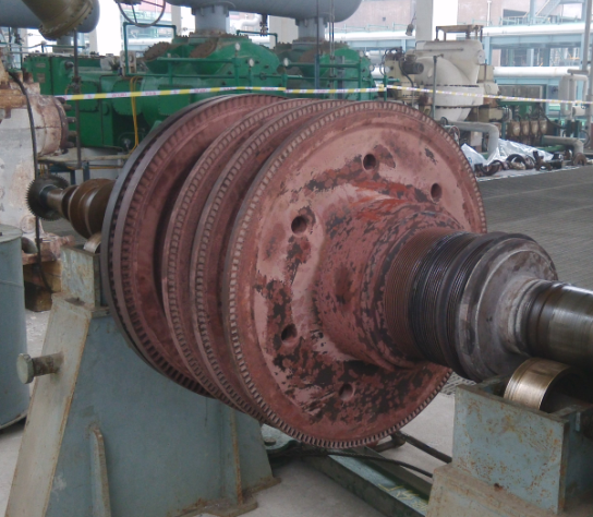

貌似串仪表线用的。楼主知道我的图片中的孔有什么用?一般有几个孔?

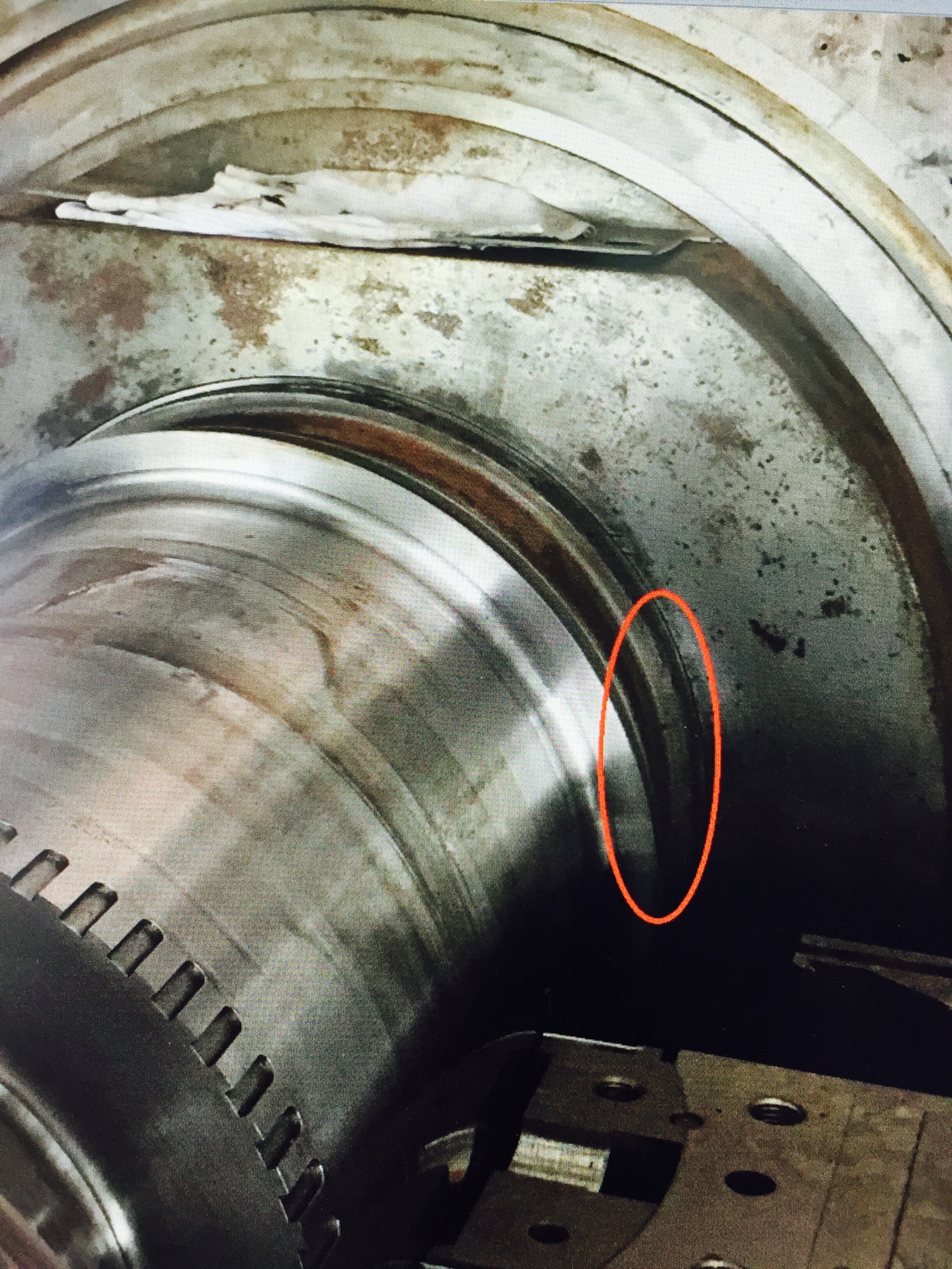

dpcxiaoxin楼主 VIP会员 VIP会员 化海川流M | 显示全部楼层       最后访问IP广东省
南岳无山 发表于 2017-12-14 17:02
需要标注下,更好辨别
如下图
你这个孔应该是平衡孔,具体数量应该设计定的。
发表于 2017-12-15 16:15:26
442159460 + 5 积极参与
是平衡孔,一般为5个或7个。

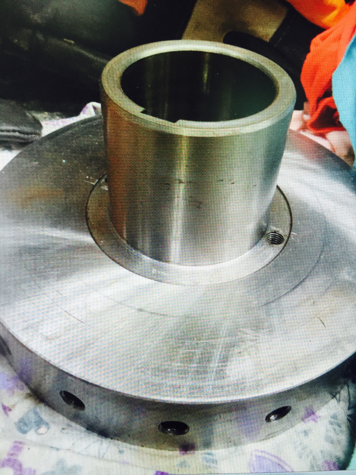

平衡孔?平衡啥的?
发表于 2017-12-21 09:51:47
推力盘外圆上的孔,如果有内螺纹,有可能是做动平衡配重用的,但很少见。

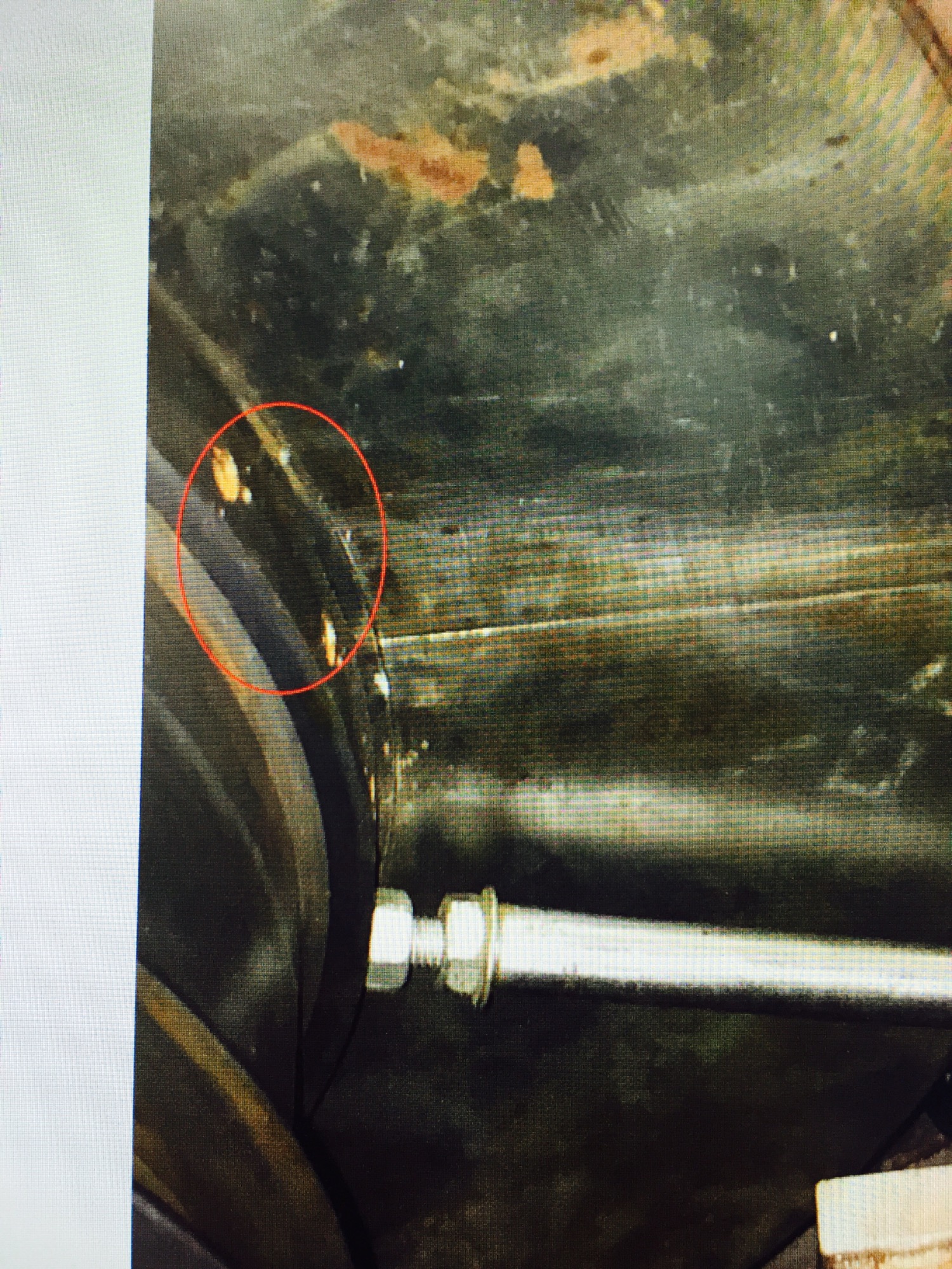

表示没有看到孔~~~推力盘如有径向孔,大多是做动平衡时留下的,但目前禁止在此位置去重!  ~~~
楼主标注的位置不是推力盘!~~~~那个位置是气封的末端位,如果有孔的话,我认为是最后的气封乏气排气用的..........(估计的~毕竟看不到结构)

清风幻影VIP会员 VIP会员 | 显示全部楼层       最后访问IP黑龙江省
不应该是平衡孔,平衡孔不需要攻丝,貌似实对称的,是平衡盘拆装孔,抓平衡盘的

李毅VIP会员 VIP会员 | 显示全部楼层       最后访问IP江苏省
平衡空,一般是5个或7个的单数
