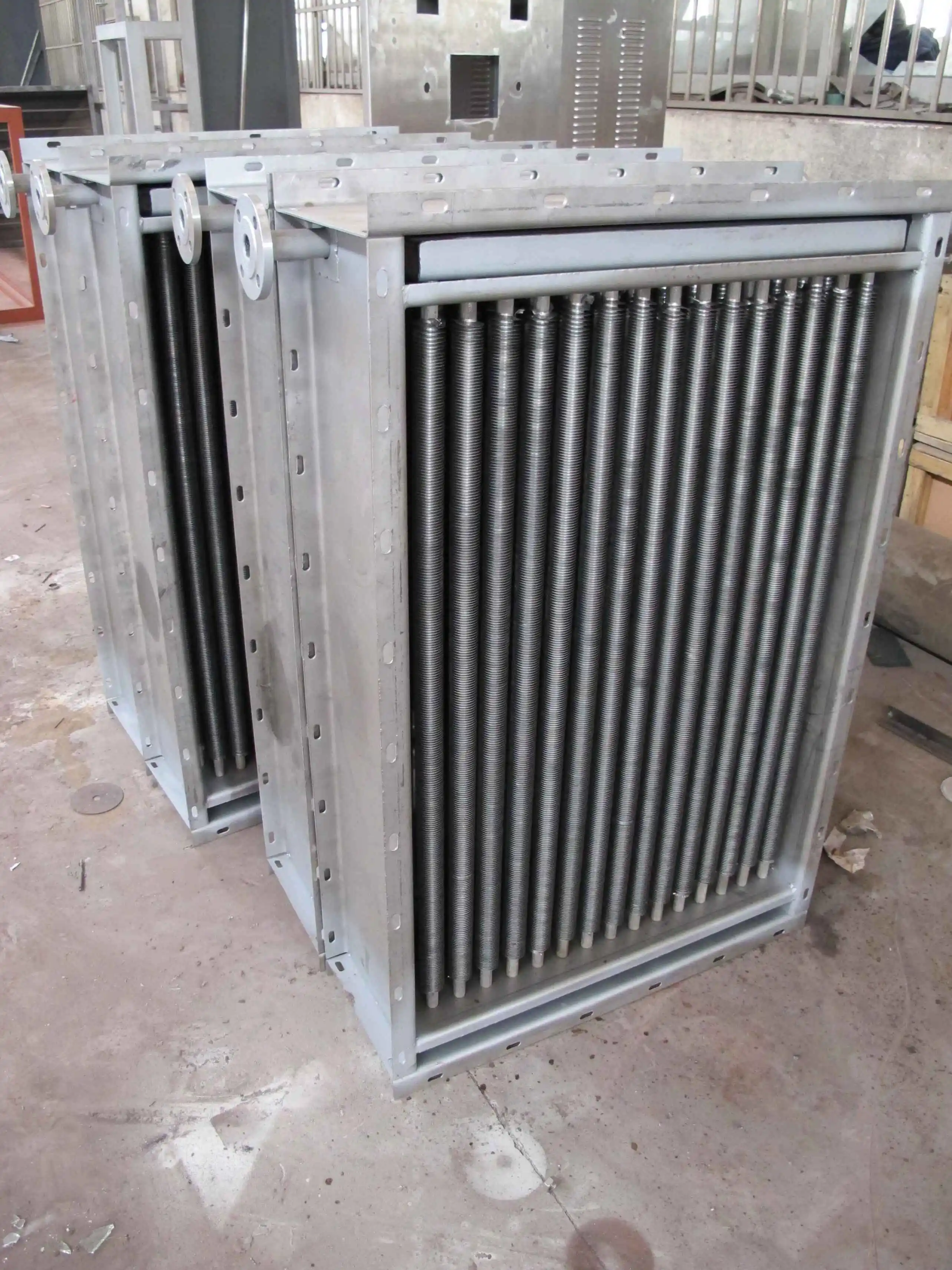

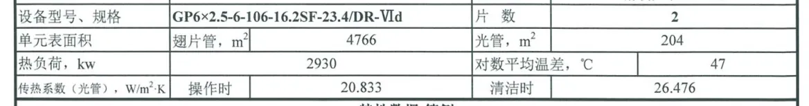

如图空冷器片数怎么理解,是什么意思

就是两台散热器!

就是这样的散热器,两台

一台空冷器管束下面有两台散热风扇

我理解空冷器的片数是空冷器管束的数量。但不能理解成台数,一旦说成几台,就会被认为像泵一样,有备用。但空冷器一般是不会有一开一备设计的。

如3楼,一个为一片,数片进行串或并联后,组成一台~~

两片就是两个管束。

同型号管束两台

一个整体管束的算做一片!
