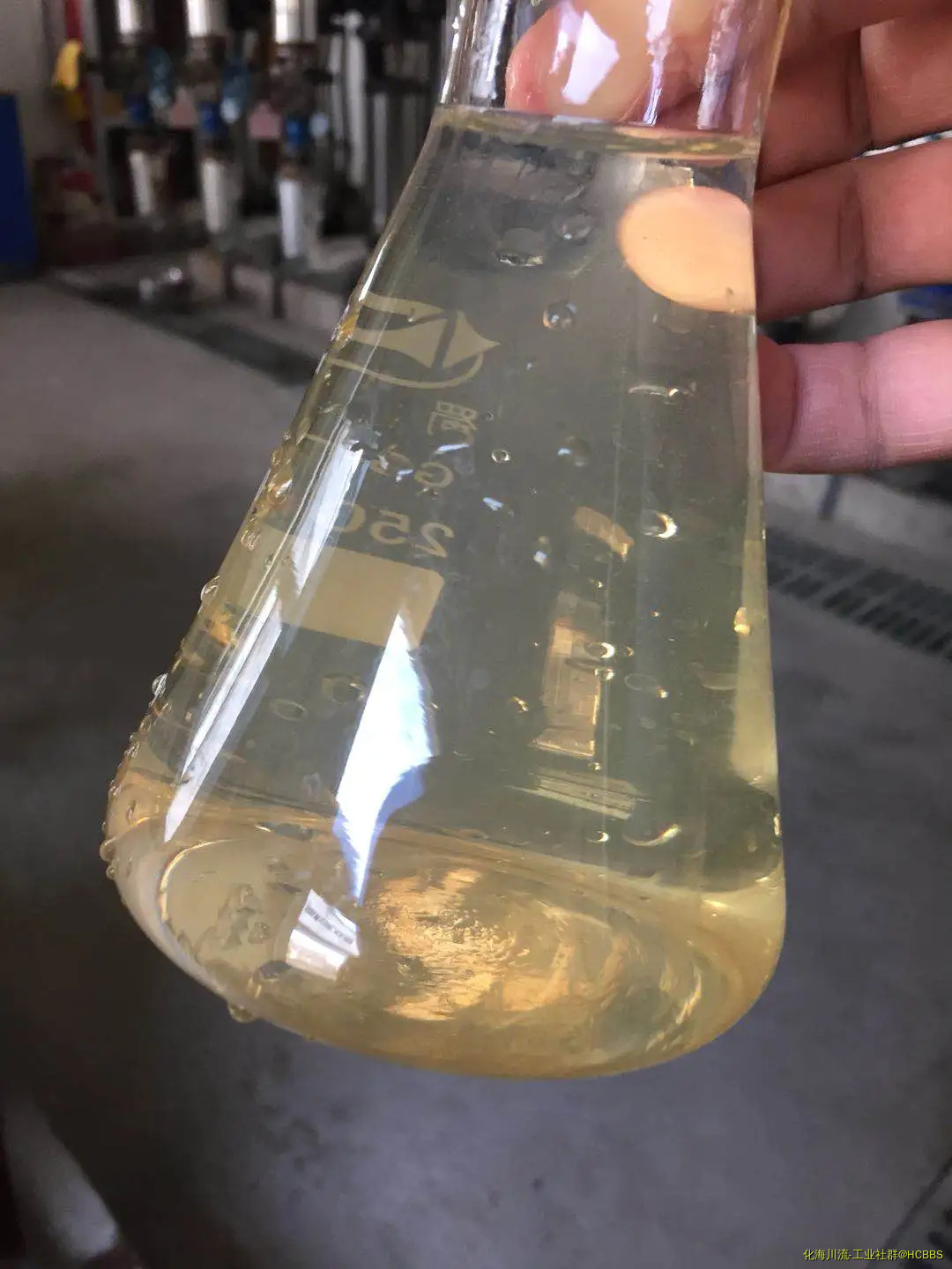

软化水有点黄,正常吗
5.8K |4
前几天软水器出水一直是比较清,今天突然有点黄,经化验硬度0.02,在合格范围内,什么原因导致的?树脂的问题?还是反洗的不彻底 微信图片_20171213124252.webp

是不是停机了一段时间,罐体跟管道中的锈导致的。

怀疑这个原因,但是放了很长时间没有变化

铁锈原因,正常与否送样化验

查进水浊度是否超标?若是,排查预处理进水和设备问题(过滤器)。
若进水浊度合格,排除停车管道内锈蚀问题后(话说通常罐体内部是防腐的,管道也是衬胶或防腐的),大概率是树脂罐的清洗出了问题(打开抓点树脂观察下)。

市政的自来水,水处理设备只有全自动软水器,里面是树脂,反正用的工业盐,没有其他了
