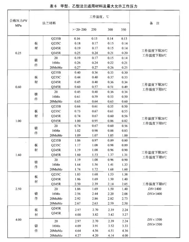

    1、标准表6中,备注栏内的工作温度下限20度和0度,没有针对专门的材料。根据GB/T150.2对材料使用温度的限制,20度是针对Q235B材料,0度是针对Q235C材料,公称直径的限制是针对20MnMo材料,在不同的直径范围有不同的最大允许工作压力。所以在表6的备注栏内应增加横线。
     2、GB/T150.2规定的Q235C的设计压力不得大于1.6MPa,但是表中Q235C材料可以用到2.5MPa,是否有问题?

你说得一点都没有错,但我提出问题的意思是容器法兰标准上Q235C允许用到2.5MPa级别,是标准的一个错误,还是另有考虑。  详情 回复 发表于 2017-12-13 12:59
发表于 2017-12-13 12:59:21
对照JB/T4700-2000, 问题1:编辑时备注文字错位了。 问题2:法兰标准修订时,没有注意到GB150的修改内容。GB150-1998的Q235C设计压力≤2.5MPa。 所以,应该是标准修订的错误。  详情 回复 发表于 2017-12-13 15:07

对照JB/T4700-2000,
问题1:编辑时备注文字错位了。
所以,应该是标准修订的错误。

制订标准要经过初稿,征求意见稿,定稿,报批,竟然还有这样的低级错误!

法兰标准制定的人和GB150制定者不是一帮人
