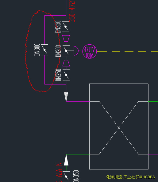

如图,图一是蒸汽冷凝液进换热器,图二是蒸汽出来的疏水器,问啥这两个图都设了一个旁路啊,具体作用是什么啊, 1513068254(1).jpg 1513068489(1).jpg

图一是气动阀的旁路,两个作用1是检修气动阀时,开旁路不影响生产;2是作气动阀流量不足的补偿。图2疏水器旁路与气动阀旁路类似 ,区别是这个旁路在装置冷开车时,补偿疏水器能力的不足。

1:如果调节出问题可以用手动临时解决,或者流量不够可以旁通也开点增加流量,2:如果刚开始加热冷凝液量大,疏水阀不能够即使排除,需要开旁通!这样说估计更能明白了

设置旁路方便调节阀和疏水阀检修时不影响生产

设旁路,无非检修用

根据你主管道直径来看:
主管路直径350,旁路35,主要是前期可以开旁路暖管,暖管合格后再慢开主路调节阀,这个不存在检修什么的,检修满开旁路也是不够的。
至于疏水阀:
一般来讲,蒸汽输水一般都有就地导淋,也可也是有导淋管,刚开始输送蒸汽都会关闭冷凝液阀,就地排放,直到蒸汽合格,最后运行正常后打开冷凝液阀冷凝液回收。
所以楼上几位说是便于检修什么的,在这里是不够确切的。当然一般若果旁路管径与主管路管径差别不是很大,流量足够的话,是可以的,我们一般在某些调节阀设置旁路正是为了防止调节阀故障不能及时调节,其主要作用是为了调节,然后才是可以检修调节阀。具体情况要结合管路具体分析,不能死板硬套。

岁月静好_WZWL 发表于 2017-12-18 10:24
根据你主管道直径来看:
主管路直径350,旁路35,主要是前期可以开旁路暖管,暖管合格后再慢开主路调节阀 ...
你没仔细看图
发表于 2017-12-18 10:35:00
好吧 看差了 不过我表达的意思是这样的 一般蒸汽管道调节阀都配有小旁路  详情 回复 发表于 2017-12-18 11:30
岁月静好_WZWLVIP会员 VIP会员 | 显示全部楼层       最后访问IP湖北省
