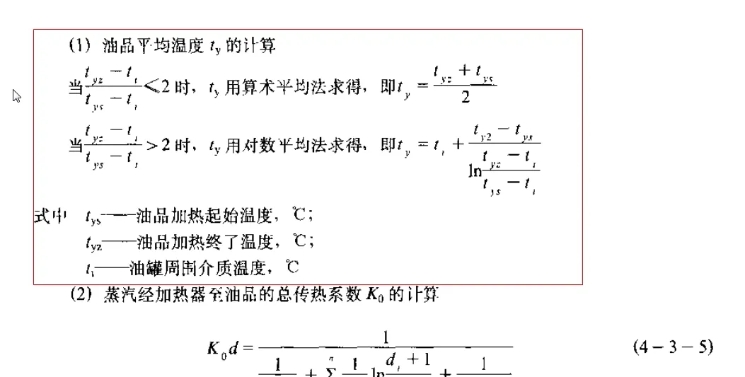

在对储罐油品进行加热换热面积计算时,油品平均温度ty的计算公式中,涉及到(油品加热起始温度tys - 油罐周围介质温度ti)这个分母项;如果油罐油品温度和油罐周围介质温度一样,比如油罐存放油品很久了,油品温度和外界温度一致,这个分母项为0,实际运算中怎么处理这个分母项呢?
谢谢!

理解不对吧。一个是热媒,一个是冷媒。冷媒介质温度不可能达到热媒的温度,这个是哪个公式?截图上来看下

油田油气集输设计技术手册+上册   284页
当油罐内油品搁置很久了,和外界温度一致,怎么理解这个公式?
