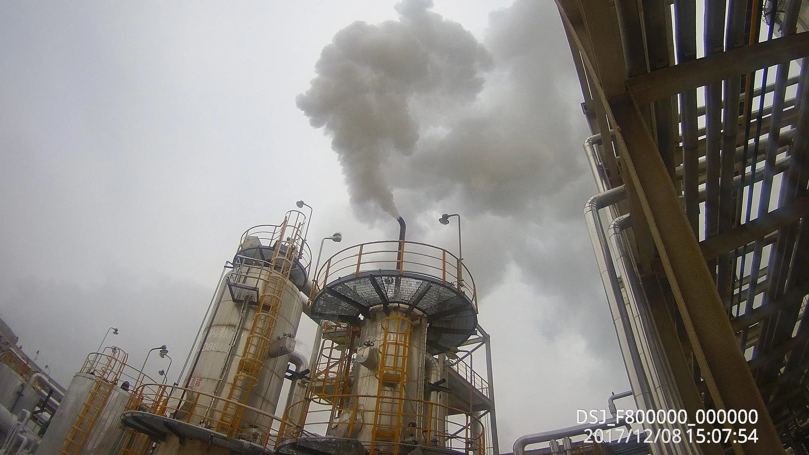

工况描述:
低压蒸汽压力 0.45Mpa,低压蒸汽凝液收集管道为DN200,为常压操作,顶部对大气敞空排放,低压蒸汽主要用于车间伴热系统及两个小塔用(塔用的非常少),DN20的疏水器数量有近600个,用压力表在低压蒸汽凝液总管测量的压力为 70Kpa左右。
低压蒸汽凝液罐底有热水泵,用于储罐伴热等热循环,多余的经冷却器冷却后送到脱盐水,低压蒸汽凝液罐也有冷水补入,但是是从热水泵送出的热水回水上补入,非顶部喷淋,而凝液总管进水口在罐顶位置,导致凝液进入罐体后闪蒸且大量带水,现在需要技术改造,需要达到以下目的:
1、因为低压蒸汽凝液总管与较多疏水器相连,而部分疏水设计时管线过长,不能因为改造而使疏水总管背压提高,这样会导致疏水不畅。
2、因为没有办法进行量的汇总,大家可以对蒸汽凝液量进行估算,希望提供有价值参考意义的计算过程。
3、如果需要增加换热器等,希望大家不要吝啬,能不能给个计算过程?
悬赏贴,希望版主置顶。

凝水管压力70kpa,有可利用空间。在排放出口设置U型弯;dn200的管子,高点设置不凝气排放点。关键是控制蒸汽和空气不要让它俩混在一块,直接一根总管放空,就会出现你说的情况

已经改造了,效果很好,做法是将出口管道延长,做自然冷却,然后再管道末端装一台板换,板换出口连在消音器上,效果很好,一点气都不冒了。。。

几个建议:
首先取消疏水阀改为凝结水罐,分楼层分伴热管网长度等因素合并凝结水管道,凝结水罐直接液位连锁控制出水,最大程度减少疏水阀漏汽导致的损耗排汽。
出口管道加板换,用水冷还是空冷,这里增加了不必要的设备投资和能耗。600个DN20疏水阀,蒸汽总量估算值不大,我通常的做法有两种,一种是直接排放至凉水塔内,通过回水冷却二次蒸汽,部分二次蒸汽冷凝成为凉水塔补水,另一种是延长管道至高空,如图所示,末端增加一个空冷回水管道非标附件,尽可能减少直排二次蒸汽。
最后,如果有需要的话,这个蒸汽可以用于附近的热水系统。
