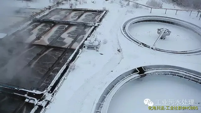

今天是大雪节气,天气越来越冷,北方很多地方都已经下雪,温度都在零度以下。在寒冷的冬季,污水站运行的难度也会逐渐增加。那么,污水站冬季运行要注意哪些事项呢?
一、系统设备运行与维护
1. 格栅:连续运行。
2. 斜网、旋转滤网等:减小滤网供料泵出口阀门的开度,使含有温度的污水连续通过斜网,避免在间歇期间网眼筛孔结冰,失去过滤能力。
3. 间歇运行的泵阀和连接的管道:减小阀门的开度或调整泵的运行频率,使其连续运行,如自吸式刮泥机的排泥泵,气浮供料泵、加药泵等。
4. 停运(或备用)的泵阀和连接的管道:须通过泵口的排气阀、压力表、放空阀等进行放空,如备用的供料泵、回用水泵、排污泵等。
5. 鼓风机:具有水冷装置的鼓风机,应将回流水管与进水水管紧靠在一起,让回流水管的水温对进水水管进行保温,也可使用岩棉、泡沫板、聚氨酯、砂子等包裹或覆盖进水管,或者进行蒸汽、电伴热。
6. 设备或管道的取样阀:使用岩棉、泡沫板、聚氨酯等包裹,或者进行蒸汽、电伴热;也可将取样阀维持小开度,让其长流水避免上冻,避免冻裂阀门和管道(同时须避免流水直接流在地面结冰)。
7. 储药罐、溶药罐:这种罐体很难结冰,若出现结冰的趋势,可以连续运行搅拌器,或者通入压缩空气进行空气搅拌,当然也可从鼓风机的风管引风。
8. 冷凝水箱:若在运行状态,冷凝水箱液面长期静止,容易导致结冰,可通过投加防冻液的措施避免结冰(防冻液可以使用车用防冻液)。
二、工艺运行与巡检
1. 环境温度降低至零度以下,厌氧、好氧系统的温度可能会相应降低,但对系统的处理能力影响有限。若确实有影响,对于厌氧系统,可以通过提高进水水温的方法来解决(但是,厌氧反应器的最高温度不宜超过38.5℃),对于好氧系统,可以通过稍稍提高污泥浓度,或者提高溶解氧的方式解决。
2. 巡检时,要注意平流沉淀池刮泥机或周边传动刮泥机的轨道或平台是否结冰,以免行动轮打滑,无法刮泥。
3. 巡检工作人员也要佩带劳动保护用品(含保暖用品),应该穿防滑鞋,避免不必要的伤害。
4. 若遇降雪,应及时将池面、楼梯踏步、钢平台上的积雪与浮冰清理干净,将各个池口的盖板盖好;若是连续降雪,在雪停后,须先清理积雪,并检查上下楼梯与钢平台,看看是否完好,确认完好后,再进行清雪作业;取消高空巡检工作,如厌氧反应器顶部巡检等。
三、施工管理
1. 尽量避免雨雪天气户外施工作业,尤其是高空施工作业。
2. 若无法避免,作业人员必须持证操作,登高2m以上须系安全带,严防摔伤事故。
3. 减少或避免使用电取暖,尤其是禁止使用明火取暖。
四、污泥运输车辆
有些污水站自备污泥运输车辆,对此应加强对驾驶人员的安全教育,降低车辆行驶速度。同时检查并及时补充防冻液并使用冬季燃油,若未添加防冻液的车辆,须及时放空水箱的水;第二天出车前,重新加水。
