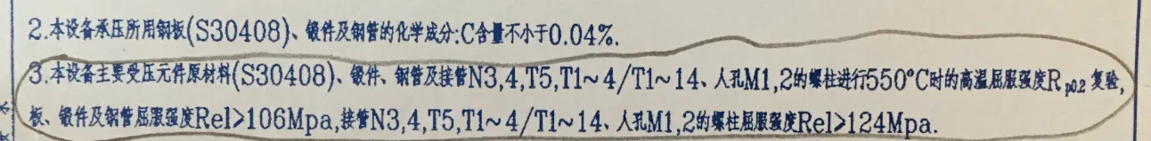

各位海友先看下图片的技术要求。
我们向宝钢采购不锈钢板,并向钢厂提出做高温拉伸试验。钢厂的试验能否代替制造厂的复验。

复验需要制造厂取样,需要复验报告,钢厂的检验结果不能代替制造厂的复验。

钢厂的试验不能代替制造厂的复验。

固容规规定:压力容器制造单位应对压力容器材料及材料质量证明书的真实性和一致性负责。
所以如果你不复验,如何确保质量?

“不复验,如何确保质量?” 这个不太认同。
“对压力容器材料及材料质量证明书的真实性和一致性负责”,并不意味着必须复验。
以下几种情况需要复验:
1 大容规要求复验,比如IV级锻件;
2 设计文件要求复验,比如楼主的案例;
3 制造厂质保部门要求复验,比如库存很多年的材料。
此外,复验是验证性的检查,需要复验也并非要复验所有的项目。没有规定项目时,仅需复验化学成分和力学性能。

同意你的叙述。
我所说是针对楼主所提这一情况,并非说是所有材料都需要复验。
我认为对于材料标准中提出“需方要求”、“协议”等非强制内容的以及设计文件特别提出技术要求,均应进行复验。以保证材料的质量。

图面只是提出需要进行高温拉伸试验,如果材料厂家已经出具了高温拉伸试验的证明,且证明的可靠性没有问题干嘛还要复验?而且这个复验制造厂做起来比较麻烦吧?要我说这条技术要求就有点不是太合理,如果是我,我会把要求中的复验两个字改为试验。现在标准大幅缩减材料的复验要求,就是过去市场比较混乱很多证明的可靠性都不是太高,对重要的设备很多东西需要进厂后复验,现阶段只要是正规厂家的证明,而且本身制造厂也对材料采购担负责任,复验可减少很多。当然就楼主这个来讲,图纸已经做了复验要求,那钢厂的实验证明是不能替代复验的,需要重新做一次。
