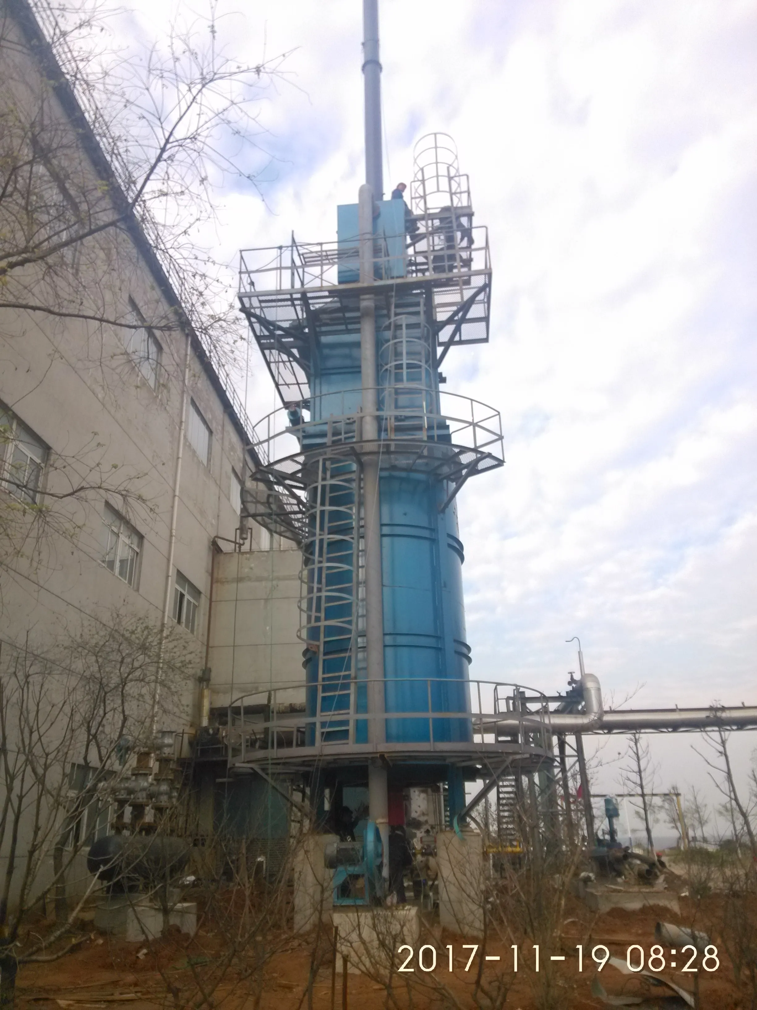

根据用户要求设计生产的蒸汽加热器

蒸汽加热器?就是单独的外置式过热器吗?

用户收集的饱和4MPa蒸汽,过热后进汽轮机进行发电

跟炼油厂的加热炉差不多的,上面是方形的,对不对。
炉膛是22排盘管,上部是方形对流区以及方形空预器
