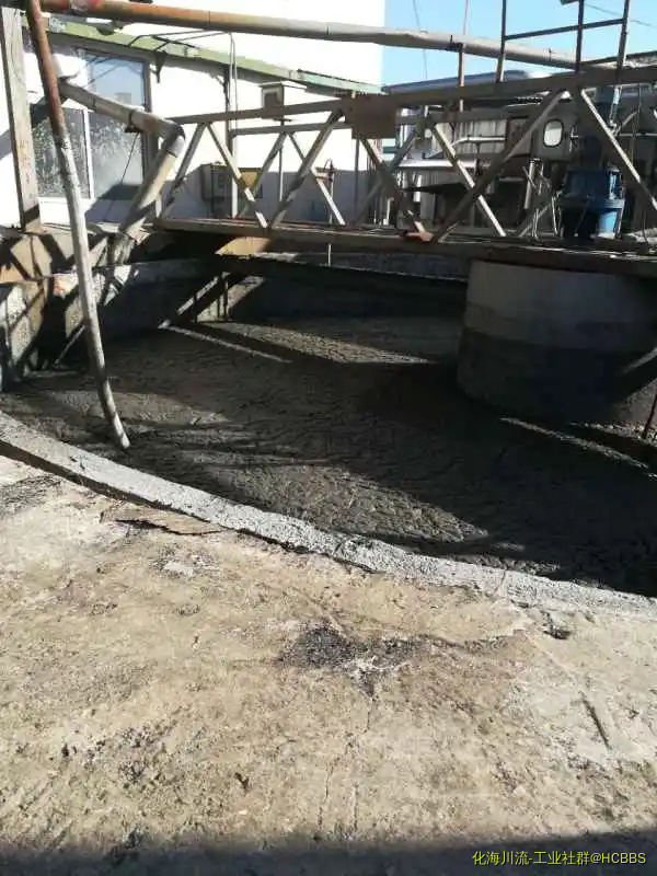

煤制甲醇污水处理O池及污泥浓缩上部悬浮污泥,污泥成海绵状。各位海友怎么处理。

最简单的是用刮板,一层一层挂掉。这是最笨,也是最没办法的办法。如果要彻底根治,可能需要修改你的废水处理工艺。

人工刮除,是最简单的方法。

还只是临时的。有个公司就是不上设备,专门找人刮。一年的工资也能顶的上一个设备了。

什么原因会产生O池污泥上浮和膨胀?

打捞了半个月了,工作量增加一倍,人员也累!

人是相当累的,而且也危险。说啦,这是没有办法的办法。如果要彻底根治,需要你配合这个装置的原厂家,集中讨论那里工艺方案出现问题了。技改的污水处理项目,最好还是原公司去做。

我们的初沉池和缓冲池都要定期清空了人下去清理,要不然池子就用不成了

从图片上看。像是污泥老化
