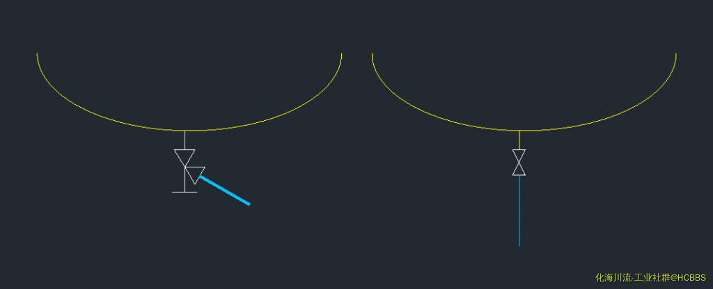

[求助] 请问下图两种出料有什么不同

对于易堵物料,应用第一种出料,上展阀或下展阀控制,流动性非常好,而且物料正常不凝固,采用直接出料,球阀控制。

这两个阀门的差别可以说很大,图纸表示得不确切。应该有两个问题,一是有没有设备接管,二是阀门形式。反应釜底部为了避免反应物的残留,也为了避免固体物料的堵塞,通常在釜底不加焊接管,直接焊接阀门座,而且使用上展阀或者下展阀(看需要)。如果是一般的液体储罐、高位槽,使用接管及一般阀门,安装检修会比较方便。
