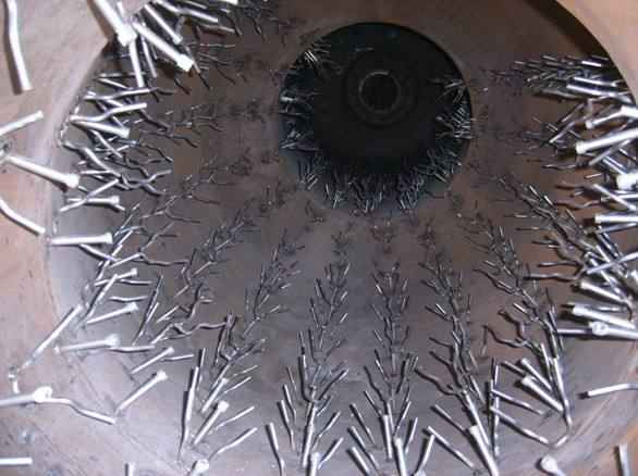

如图,炉子内衬施工时,焊接的LV型锚固钉有些会带上一橡胶套,而有些没有。橡胶套的作用是什么?橡胶套在高温的炉内不会熔化吗?

怕扎人?

预留膨胀间隙?有点短

受热熔化,给膨胀预留点空间

橡胶套里面有没有螺纹?会不会用螺纹再固定一层东西。防止里面的衬里脱落

没发现有这个工艺,安装时会不会要去掉
发表于 2017-12-6 21:23:54
不取掉,直接和浇注料一起浇筑了  详情 回复 发表于 2017-12-7 11:09

膨胀间隙不会只有头上留吧?我们是给锚钉外面刷一层沥青,融化后形成膨胀间隙。我觉得是不是怕锚钉头部尖锐碰伤其它部件?然后浇筑的时候去除。但这个又是焊在内部。。。 。。。

569187333 发表于 2017-12-6 21:23
没发现有这个工艺,安装时会不会要去掉
不取掉,直接和浇注料一起浇筑了
发表于 2017-12-7 11:09:53
xychao329 + 5 积极参与
橡胶帽受热融化,钉头与衬里间就出现了间隙,也就是锚固钉热膨胀(径向为主)所需的空间,以防止损坏衬里。另,很规范且锚固钉制作质量也不错。

胶套有点短

我们单位炉子重做时 ,锚固钉刷的沥青 ,挺好的

预留的膨胀点空间
——还有在锚固钉上刷沥青漆的。。。。都是为留有间隙,防止损坏衬里浇注料(浇注料与锚固钉膨胀系数不一样)
