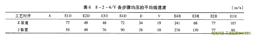

[讨论] 请教一下,这篇文献里这个线速度是不是过大了
919 |2
流年家的流年君VIP会员 VIP会员 | 显示全部楼层 |阅读模式       最后访问IP浙江省
如图,这个线速度不是超过标准规定了么

“超过标准规定了”好像没有哪个标准对速度有规定,只是推荐了管道的经济流速,那是长管道的平均流速,主要为了降低管道阻力节约能耗。
这里是通过节流阀实现的局部高流速,实际上长管道里面的节流阀、减压阀的局部流速都很大的

哦哦,谢谢,刚接触这一块,不是很了解~~  详情 回复 发表于 2017-12-4 08:24
