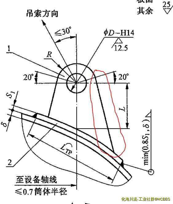

[求助] 设备顶部板式吊耳标准发现一个问题
4.5K |16
请问根据这个20度,红线里的线会超出垫板之外啊,你们是怎么解决的?
发表于 2017-11-30 11:02:30

海川工程师(荣誉)  |  头衔:  【略幽默,较阳光】
看不到
发表于 2017-11-30 11:13:49
这是标准的错误,我公司是加大垫板尺寸。
发表于 2017-11-30 11:45:25

八亮心牛士VIP会员 VIP会员 | 显示全部楼层       最后访问IP湖南省
额,没认真放过线,现场铆工按标准图制作发现出垫板直接切割掉出垫板部分

怕热的人VIP会员 VIP会员 | 显示全部楼层       最后访问IP上海市
我公司是改成15度。

hjlzyfVIP会员 VIP会员 | 显示全部楼层       最后访问IP上海市
基本上是按加大垫板考虑,由于这种吊耳通常用于小设备,问题不是很大

应该加大垫板

还真没注意到这个问题,不管怎么调整,只要最危险截面能通过应力计算就行。

加大垫板,保证焊缝长度即可。不然进行核算麻烦。

问题不大,修一下吊耳板

魅力盛宴VIP会员 VIP会员 | 显示全部楼层       最后访问IP山东省
加大垫板

songheyuanlygVIP会员 VIP会员 | 显示全部楼层       最后访问IP江苏省
加大垫板

ooichenVIP会员 VIP会员 | 显示全部楼层       最后访问IP北京市
只好增加垫板。。。。。。
